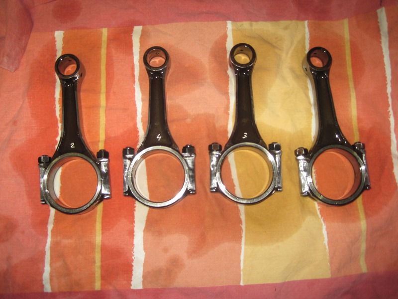

Hier mal ein Beispiel meiner Typ-1 Pleuel:

Hallo
hier mal ein Typ1, Porsche Pleuel:
Etwas extremer die Typ4 die ich für einen 2,6l poliert habe und die prima funktionieren:

Wobei noch wichtig zu erwähnen wäre das die Pleuel gut ausgewuchtet werden! Genauso wie die Kolben...
Bei den Pleueln einzeln die oszillierende und rotierende Masse auswuchten und wenn du gut bist sollten am Ende auch deine Pleuel alle gleich schwer sein.

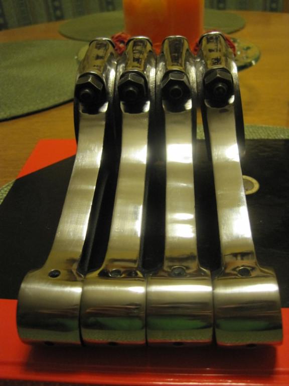

Hallo Leute,
Erstmal ein Riesen Dank für die Bilder!
Wieviel leichter sind eure Pleuele geworden? Bei meinem ersten Versuch waren es ca 10g, aber dafür lohntbder Aufwand nicht, oder?
@Tweek: hast du mal ein Bild, wie deine Pleuele von unten aussehen?
Sven

.bei meinen typ4 pleuel sind das fast 100g ich müsste mal genau wiegen......habe die pleuel nach dem fräsen noch mit dem fräser bearbeitet und anschliessend glasgestrahlt und mit stahlwolle poliert.....sieht schön aus man sieht es aber nicht....aber der gewichtsunterschied ist enorm.
