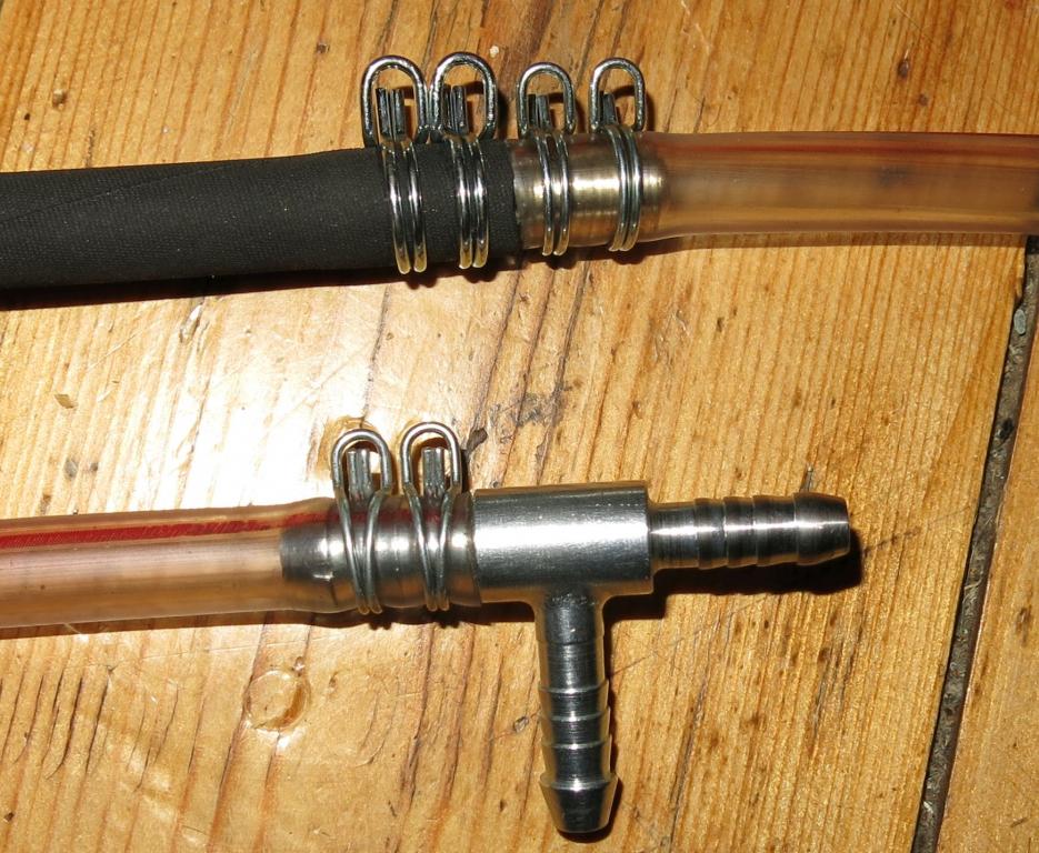

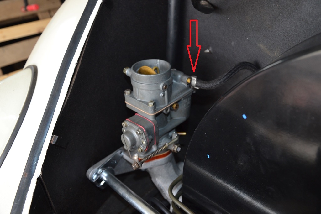

Wer hatte noch nicht das Problem mit Schlauchschellen an Benzinschläuchen, Unterdruckschläuchen, Schnittstellen an T-Stücken usw.
Irgendwie fand ich daß das immer entweder scheixxe aussah, undicht war, Rost an den Schellen, komische Quetschungen durch Schellen welche zu Undichtigkeit führten.
Schellen die zu gross waren, oder das Spannelement zu gross war, dadurch waren die Schellen nicht `rundziehend`
Zunächst dachte ich an Spannbackenschellen....hab ich in der passenden Grösse aber nicht gefunden.
Gerade in Verbindung mit den drahtummantelten Benzinschläuchen und auch mit diesen Textil-ummantelten Schläuchen
die es überall im (Käferteile-) Handel gibt, hatte ich nur Probleme :(
Tropfte Benzin auf die Strasse, hab ich Teil-Schläuche erneuert, dann fings woanders an zu tropfen...
Die erneuerten oben genannten Schläuche hielten grad mal ein Jahr :shock:
Jetzt hab ich diese hier (für mich) entdeckt :D
absolut dicht, gerade bei wechselnden Temperaturen passen die sich dem Schlauch an, packen richtig fest zu, absolut rund ziehend.
Dazu Schläuche, die um ein vielfaches stabiler und strapazierfähiger sind und dabei nur ein Drittel kosten,
und sogar E10 - fest sind (zB die von Conti-Tech) plus noch eine innere Armierung haben!
was meint Ihr?
mfG Micha

achso noch etwas wichtiges vergessen.
Die gibt es in Grössen - Abstufungen im Zehntel-Millimeter Bereich für absolut passgenauen Klemmbereich
und man bekommt jede Schlauchstärke (Aussendurchmesser) angepasst : ;)
fast noch was wichtiges vergessen :oops:
20 stück kosten 1 € :shock: :D

Weil mich die Firma überzeugt hat, hier ein wenig Schleichwerbung :)
Schellen http://www.ebay.de/itm/321602118147?_tr ... EBIDX%3AIT
Die schwarzen Schläuche bekommt ihr bei Hytec-Hydraulik... Typ ist OLN 04 sind aber von Conti-tech,
müsste man auch bei anderen shops bekommen.
Vorsicht...bei diesen Schläuchen ist kaum Toleranz gegeben, heisst man bekommt einen Schlauch mit 6 mm Innendurchmesser nur schwer auf einen deutlich grösseren Stutzen!
Ist aber super Material...extra für Euch getestet ;)
ja Yoko, der transparente Schlauch is aus dem Moped-Handel.
Hab den schon länger drin, allerdings nur ein Stück zur Standheizung, damit kann ich gut sehen ob`s da fliesst.
Is aber immernoch sehr flexibel. Ist glaub ich sehr gut für Tank - Entlüftung.
Nach Schläuchen schaut auch mal bei http://www.schlauch-profi.de
lach mich kaputt darüber was ein sehr guter Benzin-Schlauch da kostet, und frag mich warum ich soviel Geld
für übelst minderwertige Schläuche aus dem Käfer-Teile Handel bezahlt hab (im übrigen nicht E10 fest)
Gruss Micha
