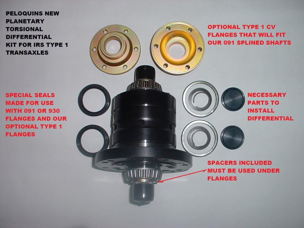

Neben meinen vielen anderen Baustellen nun auch noch diese :mrgreen: :mrgreen: :mrgreen:
Aber darauf habe ich lange gewartet: Eine hochwertige Alternative zum Quaife Differential. Gary Peloquin baut ja schon lange exzellente Torsen Differentiale, jetzt endlich auch für Käfer Schräglenkergetriebe:
TYPE 1 IRS pic. 1.jpg (75.36 KiB) 14717 mal betrachtet

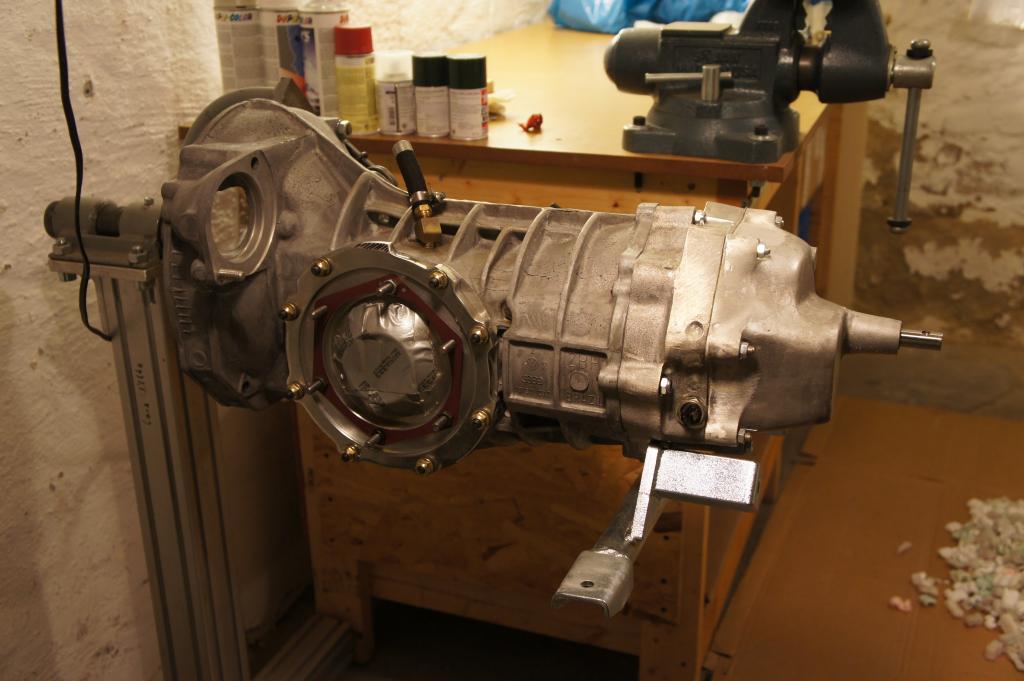

Meins ist unterwegs. Damit kann ich hoffentlich bald den Umbau von meinem Getriebe fertigstellen:

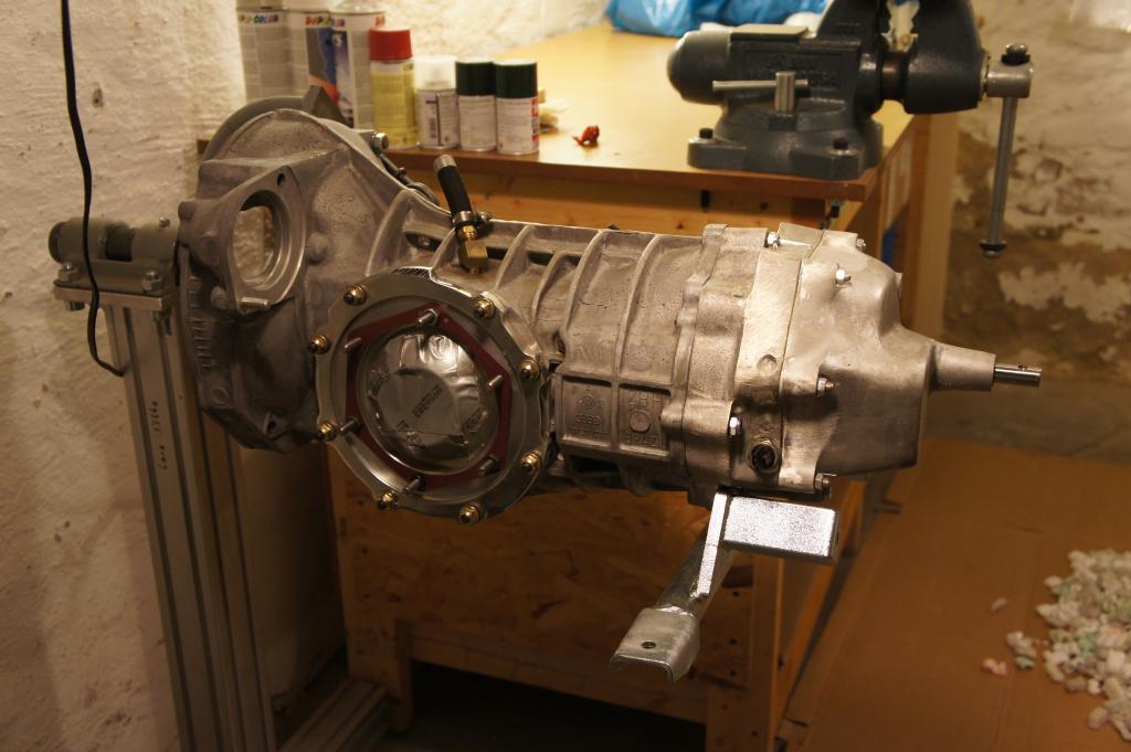

Grundlage:
Rhino T1 Gehäuse
HD Seitendeckel
Gene Berg 5 Speed
3,78 1.
2,21 2.
1,5 3.
1,14 4.
0,88 5.
3,875 Achse
Pendel „Super Diff“
Komplett gesteckt von Dave Folts
Geplanter Umbau:
Schräglenker
0,82 5.
Getriebekühlung
Hier noch nen Bild vor dem Umbau:

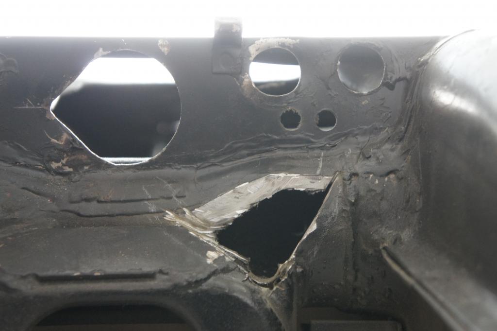

Berg 5 Speed...bin gespannt wie es in die Rahmengabel passt...

Poloeins hat geschrieben:Berg 5 Speed...bin gespannt wie es in die Rahmengabel passt...
ist in Arbeit: Feinschliff und Zuschweißen kommen wenn es wärmer wird :lol:
Wenn der hintere Deckel des Gene Berg Umbausatzes etwas abgeschliffen wird, sollte es ohne Karosseriearbeiten passen.
An den Gurtmuttern kann es eng werden, sonst hoffe ich das der Platz reicht.
Bei mir liegt das Getriebe noch neben dem Auto ( 1303 Cabrio ).
Ist allerdings auch basierend auf einem sehr sehr guten org. Käfergehäuse und kein Rhinogehäuse.
Von Bernd Rummenholl aufgebaut und zusätzlich modifiziert.
Bin selber gespannt.

Hallo Jürgen,
da bin ich ja mal auf Deinen Umbau gespannt. Wieviel Platz läßt Du vorne/hinten bzw. haoch/runter? Ich hoffe 10 mm reichen mit den Berg HD Gummis?
Zur Karosse hin wird es spannend, da ich da möglichst wenig ändern möchte - das Fahrgestell ist eh nicht orginal und wird stark verändert aber die Karo, da muß ich mal schauen...
Lars

OK, ich hab da einige Anfragen wegen meinem Kommentar zum Quaife bekommen. Ich stell es deshalb hier mal ganz sachlich dar:
1. Keine Axialschulter für den Antriebsflansch - axiale Bewegung des Flansches wird durch den Auslauf der Verzahnung begrenzt - halte ich persönlich für keine saubere technische Lösung, ist beim Orginal und Anderen auch nicht so gemacht.
2. Nach meinem Geschmack viel zu viel Spiel in der Verzahnung zum orginal!!! Antriebsflansch. Ich habe 3 verschiedene ausprobiert: Beim Orginal schön stramm drauf beim Quaife schon radial fühlbares Spiel.
3. Quaife mit diesem Sachverhalt über meinen Händler konfrontiert - Als Antwort kam lediglich die Frage ob ich das richtige Diff bestellt hätte :shock: Umtausch oder Prüfung ob alles OK durch Quaife Fehlanzeige. Zum Glück hat's der Händler anstaltlos zurückgenommen.
Ich weiß, dass hunderte dieser Diffs rumfahren, aber ich fands net gut!!!
Lars

So, das Differential kam heute an. Bin erst mal sehr zufrieden :D :D :D :D :D
Kam mit SKF Lagern, Bus 100mm Antriebsflanschen, passenden Wellendichtungen und allen erforderlichen Kleinteilen zur Montage. Verpackung war 1A. Macht alles einen sehr guten Eindruck!
Jetzt geht es ans einbauen, muß aber erst noch Einstellscheiben besorgen (die hinter den Lagerschalen) - hat jemand hier einen Tip wo am besten her?

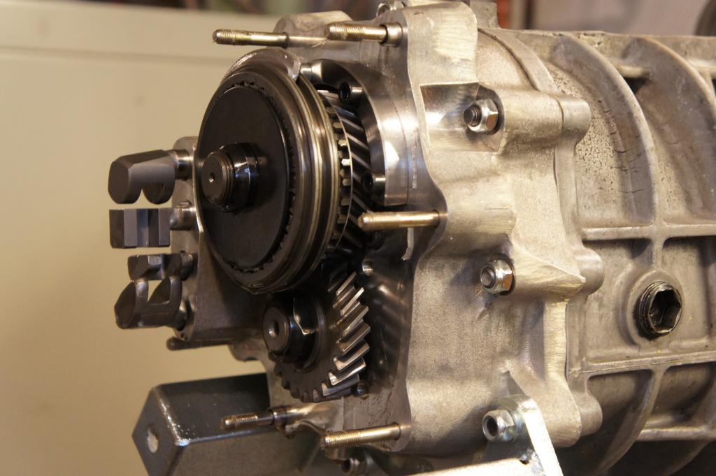

Hier noch ein Bild vom 5.Gang für die, die es interessiert:
Gut zu erkennen, warum der Wechsel der Gangräder ohne Spezialwerkzeug möglich war. Ist jetzt mit einem 0,82er besetzt.
