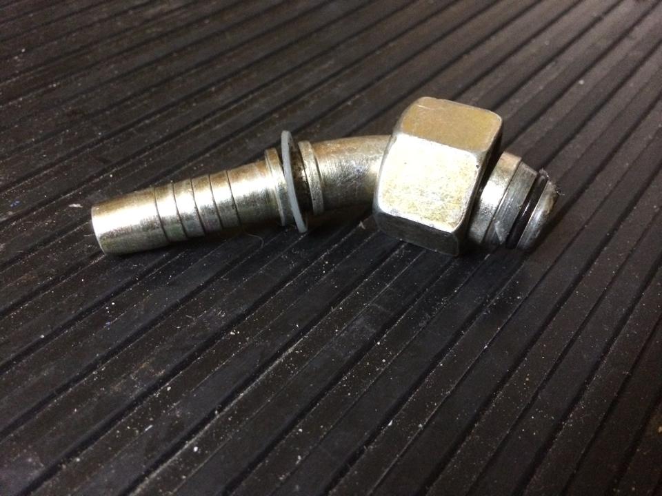

Das ist meine alte Armatur, diese hat einen Durchlass von innen 7mm und geht auf einen 10mm Schlauch.
Praktisch ist halt hier, das ich den Schlauch nur aufgeschoben habe und mit Schellen sicherte!
Solche Armaturen gibt's aber nicht für innen 12mm Schläuche!

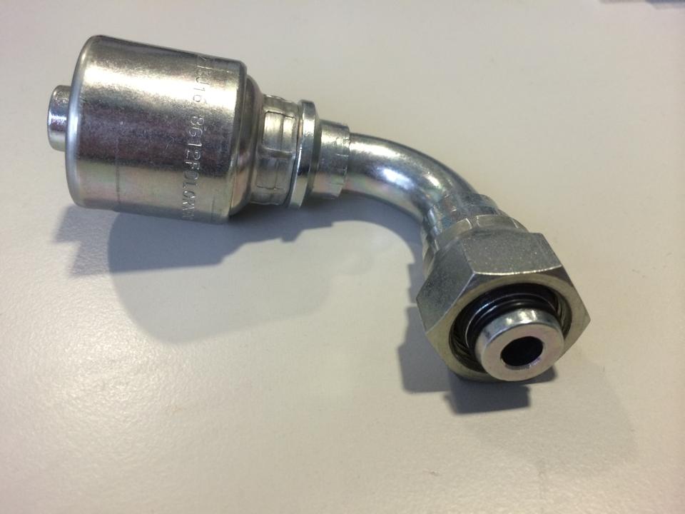

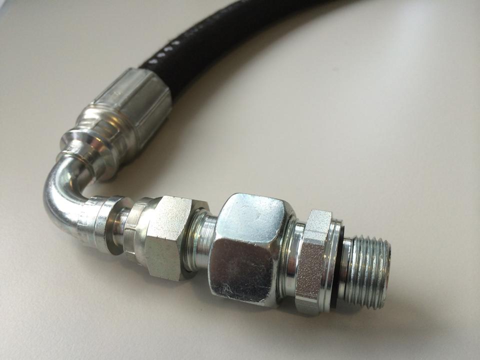

Das wäre jetzt eine der neuen Armaturen, diese hat innen einen Durchlass von 6mm, also 1mm weniger also vorher.
Aber dafür komme ich auf einen Schlauch mit innen 12mm! Der muss verpresst werden, ist zwar kein Problem,
aber brauch dazu Adapter usw. das auch alles mit dem Dichtkegel von 24° dann passt!
Und so würde das dann aussehen!

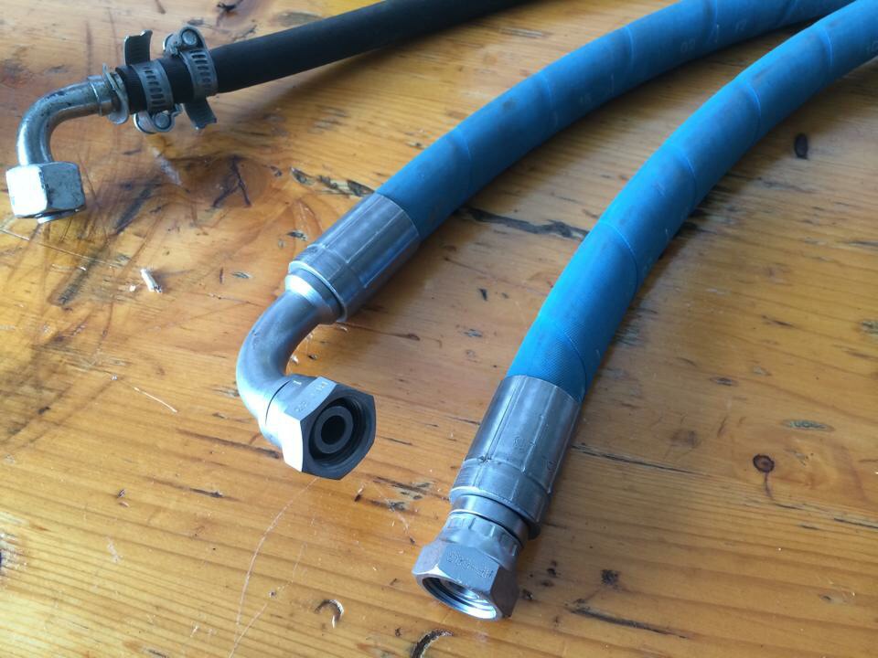

Habe eine Hydraulikfirma gefunden, die zwar nicht grade um's Eck war, aber genau die Schlauchfittings im Programm haben, die ich gesucht habe. Also M18x1,5 Überwurfmutter mit dem Dichtkegel und das auf einen 1/2" Schlauch. Die beiden Schläuche wo ich die Längen scho wusste habe ich gleich schon verpressen lassen und die anderen beiden muss ich erst no ermitteln.
Denke auch, das ich mit den größeren Leitungen meinem Motor was gutes tue.
Da geht jetzt gleich eine ganz andere Menge durch, wenn man allein schon die Durchmesser von den Fittings vergleicht.
