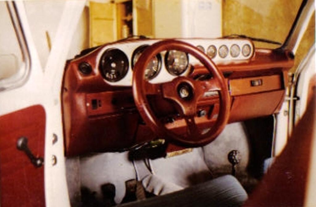

So in dem Stil ?
ELO :character-oldtimer:

ohhh ne.das ist too much..
saubere klare karmann Linie wie oben im link mit 2 großinstrumenten
