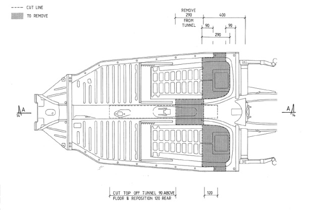

Hallo Leute,weis jemand wie die Verzahnung ausschaut wenn mann die Bodenplatte kürzt.
Gerade soll Mann ja nicht zusammenschweißen.

Meinste sowas??
chassis inkorten Speedster.jpg (54.67 KiB) 36196 mal betrachtet
gruß hot-rod

Ja das schaut schon mal gut aus,die Verzahnung soll ja Zahnrad Optik haben oder so.
Weis jemand wie groß ?

:handgestures-thumbupright: Also erst mal schauen, ob das Sinn macht...
Hätte bei Bedarf die originale Anleitung zum Kürzen vom KarmannGF (-27cm), müßte ich einscannen (wenn gewünscht). VW bestätigt bei Verschweißung durch geprüften Schweißer oder VW Werkstätte die gleiche Stabilität wie Original. Schnitte schauen aber im Prinzip gleich aus, wie auf der Skizze (nur mit einigen Bildern).
MfG yoko

Weis ich schon das Mann sowas Heute nicht mehr neu tüven kann.
Ja mit den Brief passt alles.
Mich interessiert die große der Verzahnung!
Fleischi

Ich denke, du verwechselst da was. Die Schnitte werden GERADE gemacht (wie in in der Abbldung), VERZAHNUNG ist so gemeint, weil du die Bodenhälften und den Rahmentunnel versetzt (verzahnt) zusammenschweißt.
MfG yoko

Hab das anders gehört,Mann sollte eben nicht gerade zusammensetzen,aber vielleicht hast du recht.
Hab nen 58er Boden ohne Wannen,werde ihn 30cm kürzen und dann die Wannen einsetzen.
Hat jemand das schon mal gemacht am kurzen Buggy?
Und hat Erfahrung,vieleicht ist es ja so gemeint wie Yoko meint.
Fleischi

Hallo Fleischi!
Hier hast du die Anleitung, wies richtig gemacht wird, in der KarmannGF-Bauanleitung als Pdf zum Download (mußt halt nur die Maße ändern):
http://www.thesamba.com/vw/archives/lit ... eitung.pdf
MfG yoko

Warum sollen da Zähne im Schnitt sein? Original sind an der Bodengruppe auch alle Teile, z.B. Rahmenkopf, ohne Zähne angesetzt.
Ich würde aber gerne mal mit der Karmann Anleitung und einer Bodengruppe bei einer aktuellen VW Vertragswerkstatt vorfahren...... die dummen Gesichter wären sicher Gold wert. :lol: :lol: :lol:

Bei meinem Buggy war das wie auf dem Bild gekürzt und gerade geschweisst...
Maplex Buggy Bj84

Bei meinem 27cm gekürztem Jet war das auch wie auf dem PDF gekürtzt, aber dermaßen stümperhaft geschweißt, das hätte jeder Bäcker ähnlich hinbekommen :shock:
Ein geprüfter Schweißer hat das bestimmt nicht gemacht, eher irgendein VW Mechaniker, bei dem das Schweißen mal kurz in der Berufschule angesprochen wurde :lol:

Yoko,sau geil die Anleitung,hilft mir echt weiter. :up: :up: :up:
rme,da hast du recht,beim Rahmenkopf wechsel sind die Schweißnähte auch gerade.
Larsi scheiße,hab mir auch nen Jet gekauft. :lol: :lol: :lol: nicht wirklich. :mrgreen:
Veedee ne ich werde das wie in der Anleitung machen.
