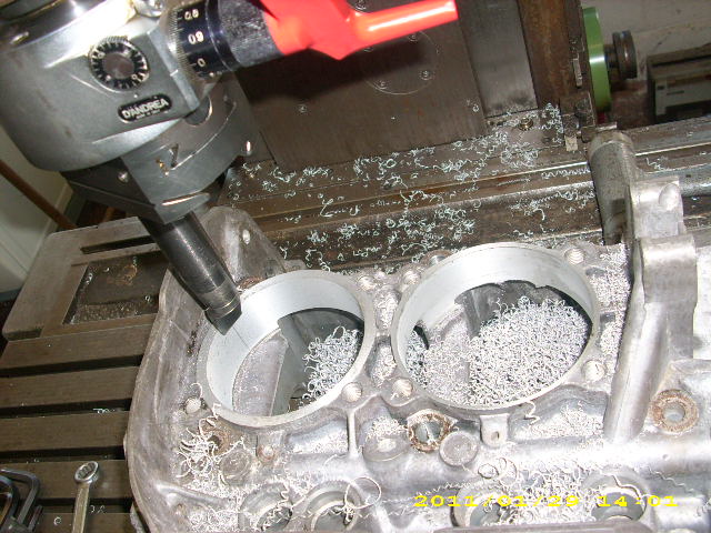

Aufbohren für 103mm Zylinder

Hallo Volker .
als Heimerker hätte ich auch gerne so eine Fräße.

Hallo Volker,
schön, dass Du den Bericht hier einstellst. Und das mit den Heimwerkermitteln ist eine nette Untertreibung. :lol:

von Varus
Ja, eine prima Idee das alles mal zu zeigen.
Was ich damals schon erstaunlich fand, war der erste der das mal ausprobierte. Was hat der gedacht, wie lange das hält? Denn einige Stehbolzengewinde sind nur noch hauchdünn an bestimmten Stellen.
Aber bei mir musste nicht damit rechnen das ich mal anklopfe zum Fräsen :D

Verfasst: So 18. Jan 2015, 20:21
von germanlook213
@Markus
Jeder hat seinen Fetisch bei mir sind es halt Werkzeugmaschinen. Grins!
@Tobi
Kannnst gerne vorbeikommen, da werden Sie geholfen
@Horst
Die Gewindebohrungen sehen aber schlimmer aus als es in Wirklichkeit ist. Ich hatte da anfänglich auch kein gutes Gefühl. Aber wenn ich noch mal was Größeres baue werde ich die jetzigen Erfahrungen verwenden können. Aber wenn deine Fräse mal zu klein wird kannste gerne klopfen.

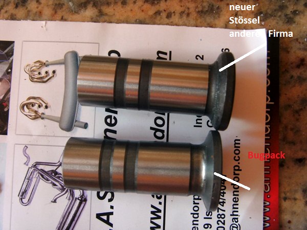

Also noch ein paar Bilder vom Umbau auf Typ1-Stößel.

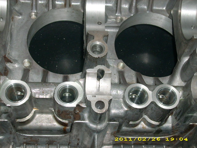

Damit die Nocken welle sich schön drehen kann musste etwas Platz gemacht werden.

Also wie du das Gehäuse gespindelt hast, würde mich schon interessieren.
Das Umbauen auf Typ1 Stösseln war bei mir nicht so einfach, weil ich zuerst auf olle Typ1 Stössel die ich seit über 30 Jahren noch hatte, das Maß nahm und dann feststellen musste, das 3 versch. Stössel, auch 3 verschieden Radien im Übergang zum Teller hatte. :confusion-scratchheadyellow:
Das macht bis 1mm Sitztiefe = Spiel zur NW aus. Ich entschied mich damals zuerst für 2,3mm Spiel bei den ollen Typ1 Stösseln und hatte bei den neuen Stösseln plötzlich nur noch 1,3mm Spiel.
Gut das ich nicht 1,5mm nahm, wie ich zuerst wollte... das hieße mit den neuen Stösseln: alles auf 0 alles nochmal. :angry-cussingblack:

von germanlook213
Freigang ist jetzt ca. 1,8mm. Hatte aber gleich die Stößel die ich auch einbauen wollte. Vom Lagergassenwerkzeug muss ich erst mal die Bilder suchen. Aber ich denke da lässt sich noch was auftreiben.

von Uwe
Sollten die Löcher in den Buchsen nicht horizontal sitzen (Wegen Ölversorgung?)
