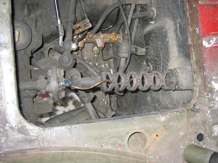

habe an der Hardyscheibe einen kleinn steckanschluss für ein Masse kabel wo muss das andere ende angeklemmt werden da ich nur ein stecker sehe??

Dafür müsste man erst einmal wissen wie alt dein Fahrzeug ist. Es gibt da ganz unterschiedliche Schaltungen.

Hallo, es ist ein 1200er Käfer baujahr 1975.

die Hardyscheibe isoliert die Lenksäule vom Rest des Rahmens, da ich nur die Variante mit Brücke um die Hardyscheibe kenne muss ich mal nachfragen. Sieht es bei dir auch so aus?
der braune Draht geht zum Hupenknopf im Lenkrad und sieht hier nicht original aus, erfüllt aber sicher seine Funktion
Bilder oder mehr Infos sollten in deinem Interesse sein, ich such mir das auch immer alles mühsam heraus

Das Bild vom Jürgen zeigt die alte Variante mit Kabel in der Lenksäule und ohne Schleifring für die Hupe.
bei der neueren Variante ist in der Lenksäule kein Kabel, die Lenksäule liegt über eine Brücke an der Hardyscheibe an Masse und für die Hupe gibt es einen Schleifring.
Wann das genau geändert wurde kann ich nicht sagen. 65er hat auf jeden Fall die alte und 83er die neuere varianten..... 75 liegt leider dazwischen.
Dann gibt es der Vollständigkeit halber noch die ganz alte Variante mit Kohlestift in der Lenksäule, das scheidet hier aber mit Sicherheit aus.
Du müsstest gucken ob es an deinem Fahrzeug einen Kontakt für den Schleifring gibt oder hier auf einen Wissenden warten.

danke erstmal für die Infos. Habe mich schlau gemacht meiner hat schon einen schleifring für die hupe.
Daher wird unten an der hardyscheibe ja nur ein kabel von vorne über die scheiben hinten gebrückt.
