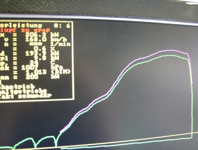

dies ist auch ein schön gelungener Motor . WBX lufi mit 280 guten PS bei 7300 rpm . Fährt mit V-power 100 octan Sprit und Porsche Gebläse . Kann man schön auf der Strasse fahren . läuft super im Leerlauf und spätestens ab 2000 ruckfrei mit Vollgas . wird natürlich auf der 1/4 mile eingesetzt und hat bestzeit im Strassenauto 10,9 gefahren
82er Limbach Kurbelwelle , Pauter Pleul, Webcam Nokenwelle, 101,6 JE Kolben mit Pauter Zylindern . CB Comp. elem. Köpfe von mit bearbeitet . Ventile 49x39 -mit 51,5 Vergasern . wobei ich denke das die Vergaser noch ein kleiner Stopfen sind . Habe ich vor 2 Jahren gebaut . Bei dieser Messung war noch etwas Schlupf am Rad mit fast 300 nm und Strassenreifen ist das nicht ganz einfach. wir haben aber mehrere Messungen mit identischen Werten gehabt

Sehr schön Udo,aber wann :confusion-scratchheadyellow:
Man weiß es nich,wegen der ständigen xxxerei bei der Drehzahl :roll:

Wenn es ihn glücklich mach und er es braucht, lass ihn doch. Nimmt doch niemand ernst.
Mich würde mal interessieren wie das Auto um so einen Motor aussieht.
Verlustleistung scheint auch sehr klein zu sein wenn ich die Zahlen richtig deute.

Hier ist das auto dazu . Alles dran und die wenige Verlustleistung kommt immer durch die optimale Stellung der Pendelachsantriebswellen . Vielleicht wäre es auch interessant zu wissen das der stärkste Sauger mit Einspritzung auch von mir ist . Ein Typ4 mit 2,8 ltr und 320 PS . Habe ich vor c,a, 4 Jahren mal gebaut. Dann ist das Schwungrad abgerissen bevor der Wagen selber fertig abgestimmt war und nicht mehr repariert worden. Nur um die ständigen Unwahrheiten mal zu klären die hier jemand versucht zu verbreiten

Und Udo?...die Drehzahl vom Gierlichmotor fehlt immer noch?
