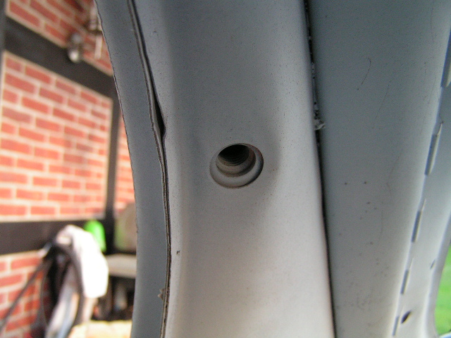

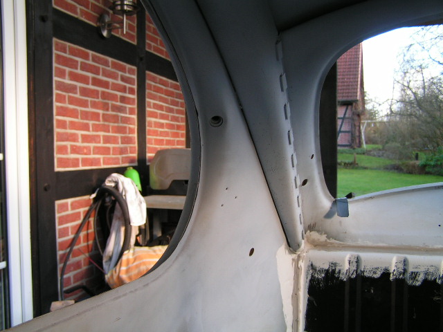

lange gesucht, mich schon fast gewundert aber letzlich doch gefunden....
am Fensterrahmen:
http://bugfans.de/forum/resources/demna ... enne/28200
http://bugfans.de/forum/resources/image/27914
Re: hinten Gurte einbauen?
Verfasst: So 4. Jan 2015, 14:30
von kudder
Hallo ,
ich denke , es sind diese Punkte gemeint , sind von meinem 60/70´er 1300´er :
Ich hoffe , das hilft .
Sven
Upps , Jürgen war wohl schneller . :obscene-drinkingcheers:
