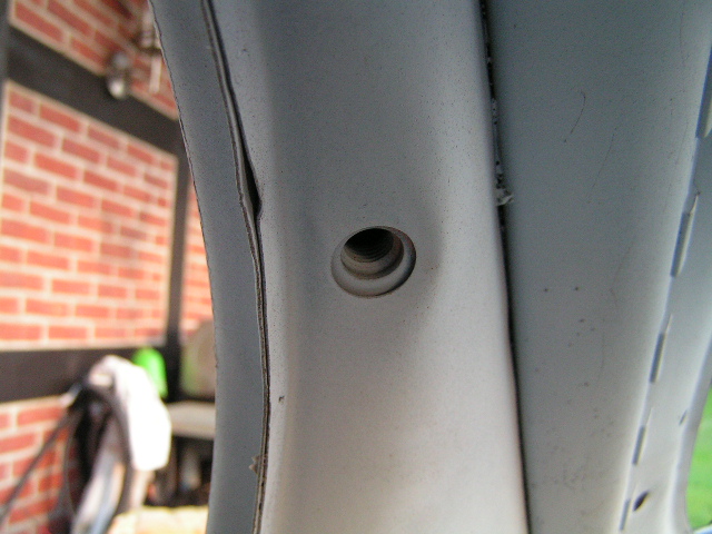

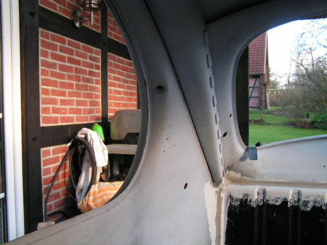

Hallo Uwe,
ich hab nachgeschaut, bzw. "nach gefühlt" - ich konnte nicht ertasten wo eine Mutter sein sollte.
Gibt's Fotos von der Mutter? Ich will den Himmel nicht umsonst aufschlitzen.
Danke
Matthias
Mein 1200er ist von 1984 und kommt aus Mexico
Beiträge: 6696
Re: hinten Gurte einbauen?
lange gesucht, mich schon fast gewundert aber letzlich doch gefunden....
am Fensterrahmen:
http://bugfans.de/forum/resources/demna ... enne/28200
http://bugfans.de/forum/resources/image/27914
kudder
Beiträge: 1798
Beitrag von kudder »
Hallo ,
ich denke , es sind diese Punkte gemeint , sind von meinem 60/70´er 1300´er :
Ich hoffe , das hilft .
Sven
Upps , Jürgen war wohl schneller . :obscene-drinkingcheers:
