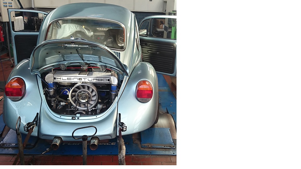

Hallo Bugfans,
war am Tag vor Weihnachten noch mit einem befreundeten Käferschrauber auf dem Prüfstand und möchte euch mal die Resultate zeigen.
Bei dem Auto handelt es sich um einen 1303 mit einem 2,2L Turbomotor, der auf Drehmoment ausgelegt ist.
Das Auto ist mit einem modifizierten 914er Getriebe ausgestattet und wurde vor dem Prüfstandslauf vorwiegend auf Rennstrecken wie der Nordschleife und in Monza gefahren.
Hier ein paar interessante Anmerkungen zum Prüfstandslauf:
max. Leistung und Drehmoment bei 1,3 bar Ladedruck
Die Leistungs – und Drehmomentschwingungen ab etwa 4000 U/min traten auf, weil das Regelventil der Druckdose wohl leicht schwergängig war oder die Dose etwas undicht ist und deshalb
nicht richtig regelt. Im Fahrbetrieb war das kaum zu spüren, nur ein kurzer overboost, dann stabilisiert sich der Ladedruck.
Problem wurde dann versucht steuerungstechnisch in den Griff zu bekommen, was auch recht gut gelungen ist, aber auf längere Sicht sollte besser eine neue Dose eingebaut werden.
Ausserdem sieht halt die Kurve auf dem Diagramm nicht so gut aus.
630ccm Einspritzventile sind verbaut und es wurde vor erreichen der maximalen Drehzahl vom Gas gegangen, da die Düsen schon vorher zu 100% geöffnet waren
Somit wäre sicher durch größere Düsen auch noch ein wenig an Leistung herauszuholen
Aber ich denke trotz dieser Umstände sind die erreichten Werte von
max. 495Nm bei ca. 4400 U/min
max. 326PS bei ca. 5100 U/min
für einen auf Drehmoment ausgelegten Motor schon mal ganz beachtlich. ( Immerhin schon 260 Nm / 170 PS bei 3000, 380Nm / 200 PS bei 3500 und rund 300 PS von 4500 bis 6000)
mehr Drehzahl wollten wir auf dem Prüfstand auch nicht fahren, begrenzender Faktor waren, wie schon erwähnt, die Einspritzventile.
...bin mit dem Auto schon mitgefahren, klingt im Stand und beim normalen Fahren wie Serien 1600er und fährt sich auch so, nur ausgewogener, wie ein modernes Serienauto.
Beim Durchtreten erschrickt man, wenn man nicht drauf vorbereitet ist.
Die Möglichkeiten beim Abstimmen haben mich beeindruckt, deshalb überlege ich mir, meinen eigenen Motor auch gleich mit Einspritzung auszurüsten.
Gemessen wurde im 4. Gang, Bereifung war 245 / 40 – 17

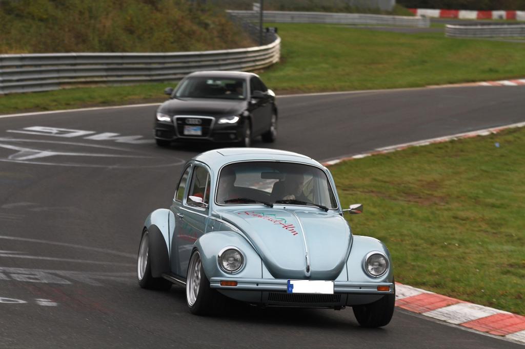

Also habe heut ein paar weitere Infos bekommen ...
Also das Getriebe ist eigentlich ein Seriengetriebe welches sorgfältig mit ein paar kleinen wichtigen Details neu aufgebaut wurde...
Theoretisch wird jeder sagen, dass dieses Getriebe nicht halten wird aber mit ein wenig Gefühl fürs Material, ordentlichem Warmfahren, keine Beschleunigungsrennen und dem relativ sanften Ladereinsatz hält es nun schon über 3 Jahre im Alltags- und Rennbetrieb.
Motor ist mit 78 x 95mm Zylinder und Kolben aufgebaut, wobei die Kolben Sonderanfertigungen sind.
Köpfe stammen von einem Typ4 CU die natürlich ein wenig modifiziert wurden incl. einer Modifizierung der Kopfdichtung.
Nockenwelle ist ebenfalls eine Sonderanfertigung.
DTA Einspritzanlage, Endtopf mit Katalysator.
Die Abstimmung wurde optimiert für die Erlangung einer grünen Umweltplakette, weshalb der Motor auch weniger Leistung hat, als machbar wäre.
Hier noch ein paar Bilder

Beitrag von Bugbear »
:like:
schönen Gruß an den Beifahrer mit dem Laptop auf dem Schoß :D

Beitrag von Varus »
Das gefällt mir schon allein deswegen, weil der Käfer die (fast) gleiche Farbe hat, wie meiner. :D
Mit dem Getriebe:- gut, wenn man das so behandelt, ja dann gehts.
Aber das ganze hat schon den "will auch haben" Effekt. :up:
Aber über die Bremsen haben wir noch nicht gesprochen. Ich denke mal rundum Trommelbremse-oder? (duck und weg). :oops:
