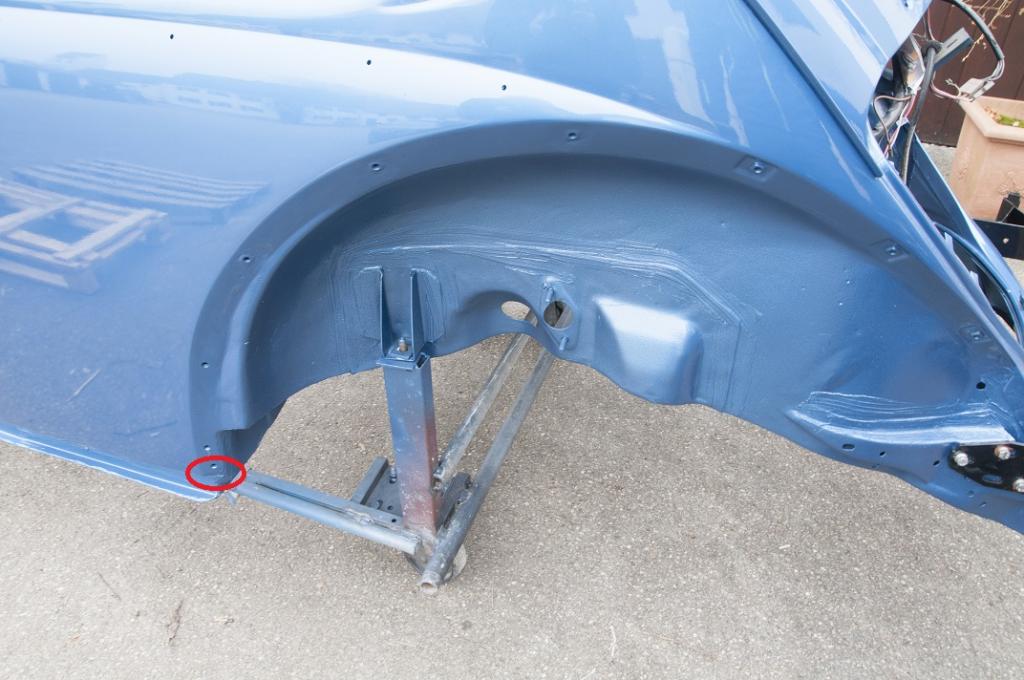

Ihr müsst mir bitte mal auf die Sprünge helfen. Ich habe kürzlich meine vier Kotflügel montiert, dabei ist mir das Loch aufgefallen, welches ich im unten angehängten Bild rot markiert habe.
Ich hab leider keine Ahnung mehr, was da reingeschraubt wird. Für den Koti ist es ja nicht, zumindest habe ich dort keine entsprechenden "Gegenlöcher" drin.
Könnt Ihr mir sagen, was da rein/dran gehört? Oder bleiben die einfach offen?
Grüße aus Bayern
Jonny
Unterstes Loch an der Schraubkante für den hinteren Kotflüge

Hohlraumversieglung dafür kann mann es benutzen,mit den Kotis hat es nichts zu tun.
Warscheinlich wurde es dafür gebort.
Nach den Wachsen verschließen.

Keinesfalls offen lassen oder es suppt der Dreck rein.
Schön die Schräubchen alle mit Kupferfett einsetzen, dann sieht es in 10 Jahren immer noch so schön aus...

Danke Euch beiden für die Info! Wie verschließe ich das Loch denn am besten? Mit Dichtmasse oder sowas? Läuft man da nicht Gefahr, dass die dann auch irgendwann "nicht mehr ganz dicht" ist und trotzdem Feuchtigkeit eindringt? Ist das Loch denn im Originalzustand irgendwie verschlossen? Ich kann mich echt beim besten Willen nicht dran erinnern, das Zerlegen ist ja jetzt auch bald gute 2,5 Jahre her...

Einfach mit Karosserie Dichtmasse verschließen, hält.
Gruß Fleischi
