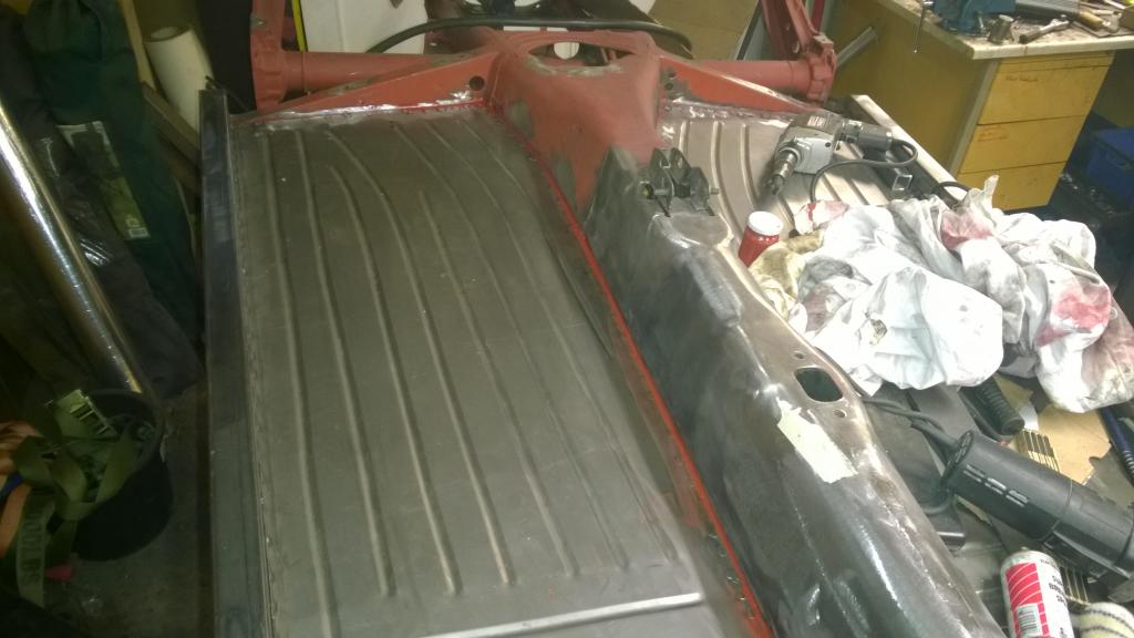

Dann wollte ich die durchgerosteten Bodenbleche tauschen und gleichzeitig die Karosse um 4cm anheben und mehr Sicherheit haben.
So nun Bodenbleche aus 1mm Blech machen
Drin sind sie

diese Art von Bodenplatten brauche ich auch bald, hast die selber gemacht?
Re: Apal C mit Kübelfahrwerk
Verfasst: Mo 22. Dez 2014, 20:13
von C.Schott
Fuss-im-Ohr hat geschrieben:hey, sehr Geil! :up:
Ja hab ich aus 1mm Blech selbst gemacht für den Baggy gibt es eh nix passendes da gekürzte Bodenplatte

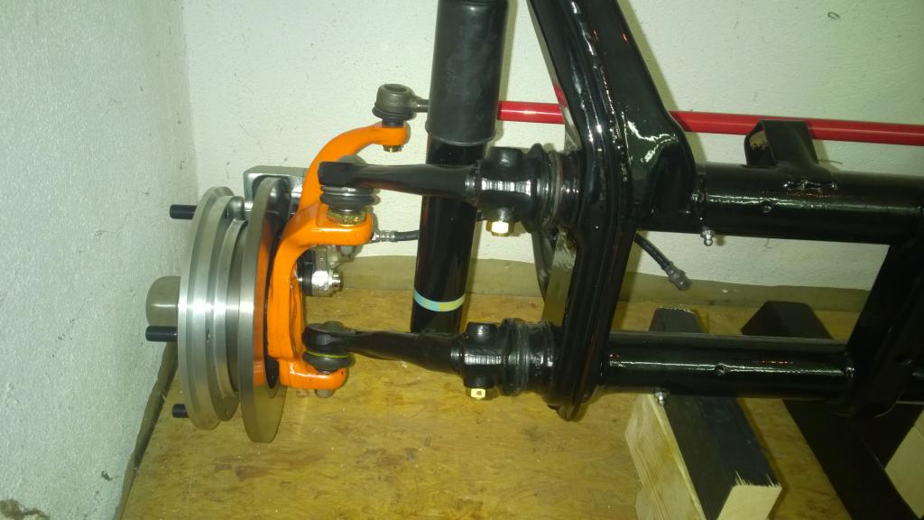

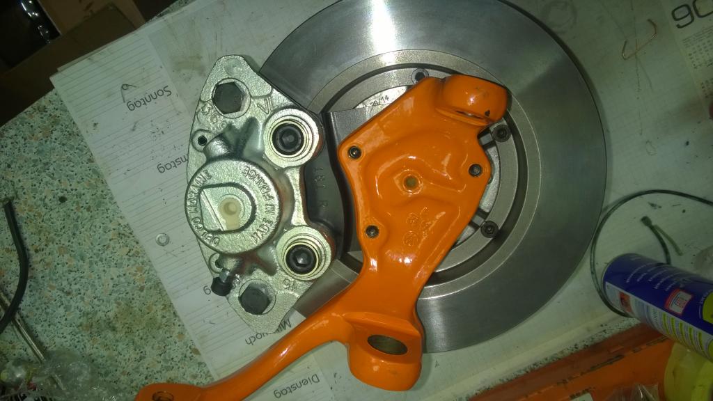

Und erzähl von deiner Bremse, insbes. der vorderen. Steht Umbau auf Scheibe an?
Armin
Verfasst: Di 23. Dez 2014, 10:47
von C.Schott

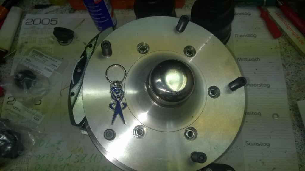

Bremse vorne CSP 14Zoll
Ich muss nur die Achssenkel instand setzen da der kleine Lagersitz verschließen ist.
Ich bau von Zölligem Lager 17,462 x 39,878 auf Metrisch 17x40.
Also Radnabe ausdrehen und Achssenkel rund schleifen. :angry-cussingblack:
Grüße Christian

Sau geil die Bodenbleche,wären die Sicken in den Blechen 3cm tiefer hätten die ja sogar eine Diffusor Wirkung. :mrgreen:

Klar bei 3cm wäre es etwas faltig geworden... :D

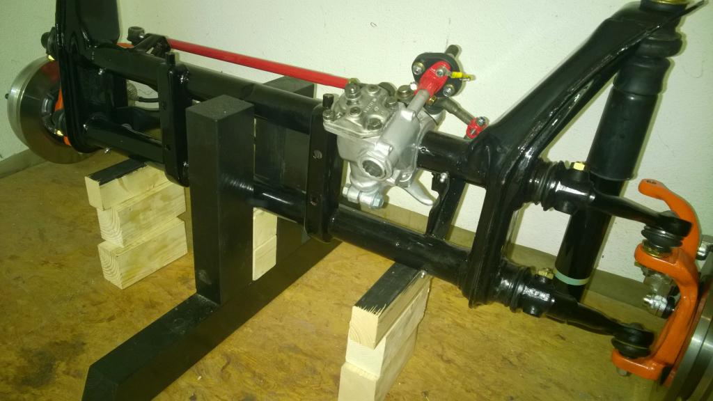

So die zweite Bodenhälfte ist jetzt auch drin.
An der Vorderachse habe ich auch weiter gebaut.
Grüße Christian

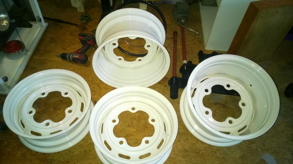

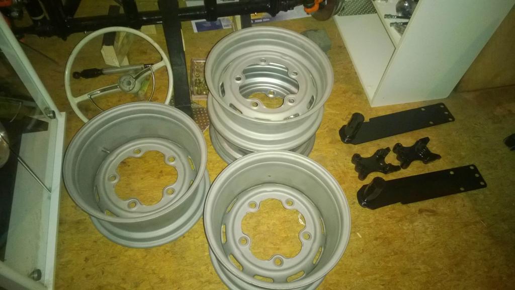

So die Felgen sind fertig und gestrahlt
Morgen gehen sie zum pulvern

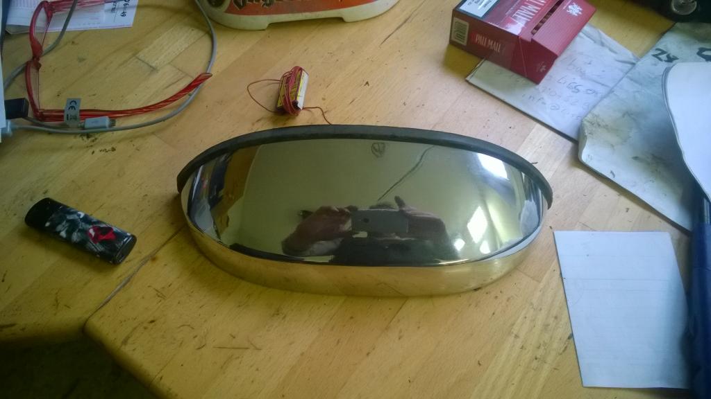

Die Nummernschildbeleuchtung habe ich auch mal poliert
Grüße Christian

Schöne Vorderachs Halterung einfach aber gut. :up:
Das sieht alles sehr sauber aus,um die felgen beneide ich dich. :romance-admire:
Gruß Fleischi
Verfasst: So 11. Jan 2015, 16:57
von C.Schott
Danke Fleischi
Ja man muss sich nur zu helfen wissen 8-)
Die Felgen hat DS gemacht aus Sprintstar 5,5 und 8 Zoll mit 67ger Zwischenmodell Felgensterne und vorne noch gedreht auf ET15
Grüße Christian

so Felgen sind fertig :D
Verfasst: Mo 19. Jan 2015, 12:30
von Bouncer
sehr geil........welche Einpresstiefen hast Du da?
