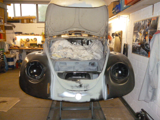

Da fällt mir gerade ein , weiß einer von euch wofür die beiden durchgehenden löcher vorn im Vorbau sind ??
Kommen ja Verschlußdeckel derauf. Denke hatten irgendwas mit der Produktion zu tun.
Hier mal ein Bild mit Verschlußdeckel ( der neue Silberne).

Du meinst das mittig sitzende Loch im Frontabschlussblech ?
Das ist dafür um die Schaltstange ausbauen zu können ohne die Karosse abheben zu müssen .

Super, Danke
Das macht sinn. :handgestures-thumbupright:
