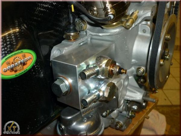

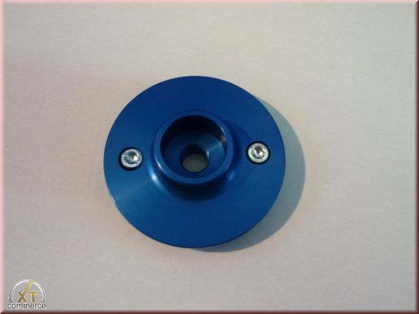

entweder am Öldeckel oder der Hohlschraube.
Die Hohlschraube am Blockthermostat ist mein Favorit
Öldeckel mit Gewinde für Tempsensor
Hohlschraube mit Gewinde für Tempsensor

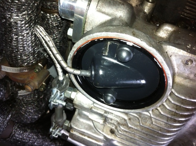

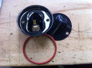

am besten verbaust du ihn dort wo ihn VW original eingebaut hatte im 914 motor ,unten am kleineren der beiden öldeckel ( der ohne sieb) dann stimmen auch die ergebnisse denn irgendwelche ölmessstäbe und anderes gedöhns zeigen oft bis zu 10° weniger temperatur an!
frag mal bei mittelmotor nach dem passenden deckel oder schweiss dir eine mutter in den deckel und besorge dir den richtigen fühler!

Ich hab an einem Motor die Original 914er Lösung - zeigt zu wenig an.

Die von Orra gezeigte Lösung mit dem Geber am Blockthermostat finde ich am besten.
- Die Stelle hat man bei evtl. Undichtigkeit im Blick.
- Keine langen Kabelverlegung an heißen Auspuffteilen vorbei
- Keine Kabel im Ölsiff unter dem Auto.
- Einen kleinen Zweifel hätte ich: behindert der Geber dort den Ölstrom?

Die 914er-Lösung hängt auch satt im Fahrtwind.
Die Lösung mit der Hohlschraube funktioniert prima, es passt aber nur der kurze Geber, die Schraube ist ein original-VW-Ersatzteil mit M10x1-Gewinde im Kopf.

Hab da mal Fotos gemacht.
