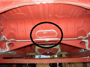

da ich gerade meinen Motorraum etwas aufhübschen will und den alten Unterbodenschutz entferne, ist mir dieser Deckel aufgefallen. Ich habe
die beiden Schrauben rausgenommen aber ich bekomme den trotzdem nicht ab. Welche Funktion hat denn dieser Deckel und gibt es den an
jedem Baujahr :?:
Als Ersatzteil habe ich den auch noch nirgends gesehen!
Grüße, Markus
Re: Funktion "Abdeckblech" Motorraum
Das ist ein Verstärkungsblech für die Beckengurte. In die vorhandenen Gewinde passen auch nur die Gurtschrauben. Das ist ein UNF Gewinde. Als Ersatzteil dürfte das auch nur selten gebraucht werden.

das macht natürlich Sinn :lol: Danke für die tolle Erklärung :handgestures-thumbupright:
