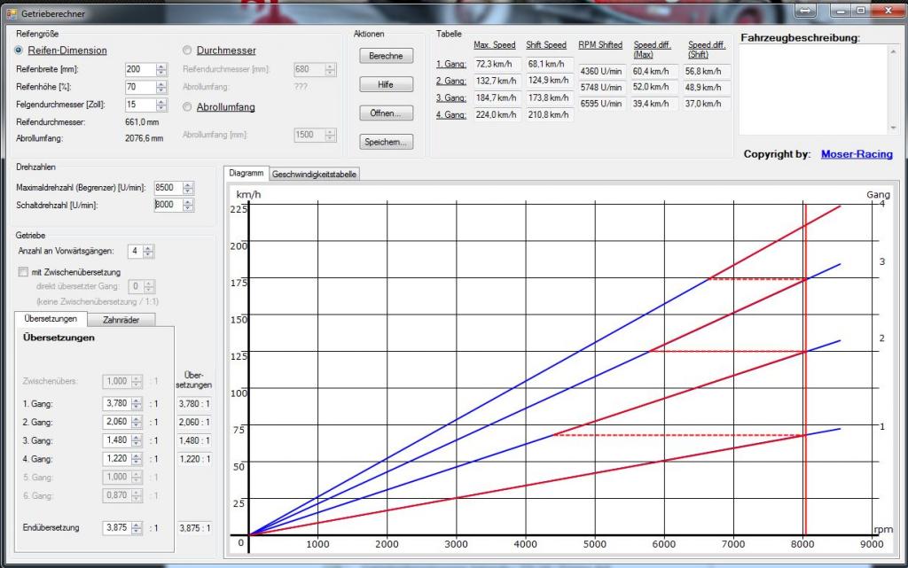

ich brauche ein neues Getriebe da das jetzige nicht für den 1/4 meilen zweck taugt.
Wer kennt Getriebebauer ?
Ich war schon mit zwei Getriebebauer aus der Scene in Kontakt jedoch scheinen die sehr ausgelastet zu sein.
1. 3,78
2. 2,06
3. 1,48
4. 1,22
Achse 3,875
Schräglenker - 2 Bolzenbefestigung - geführtes Ausrücklager
-Quaife Sperre liefere ich ... die liegt als Neuteil schon im Regal ;)
Budget ca. 3000,- € Sperre liefere ich.
