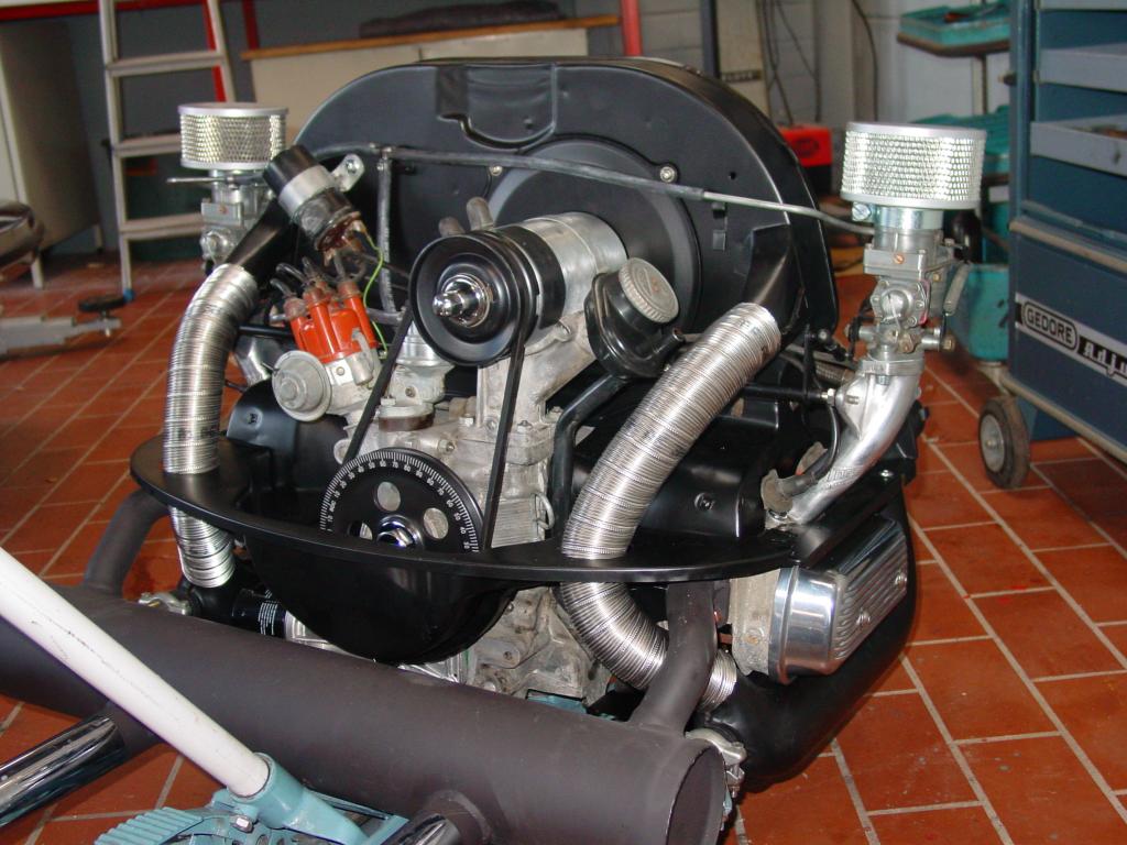

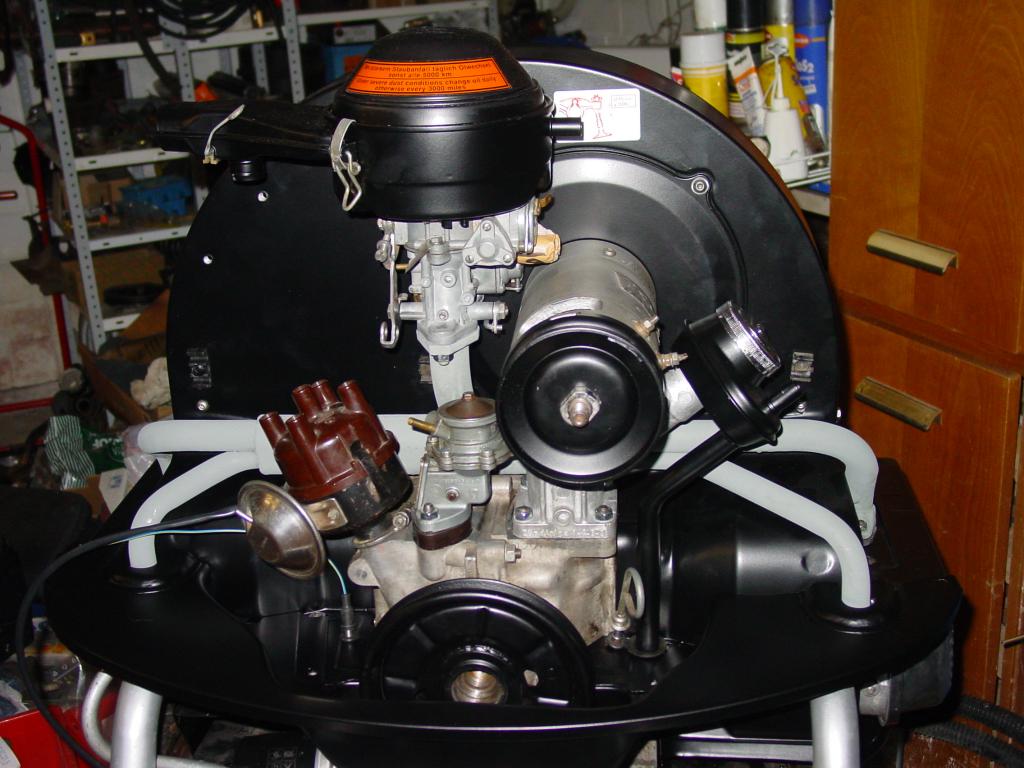

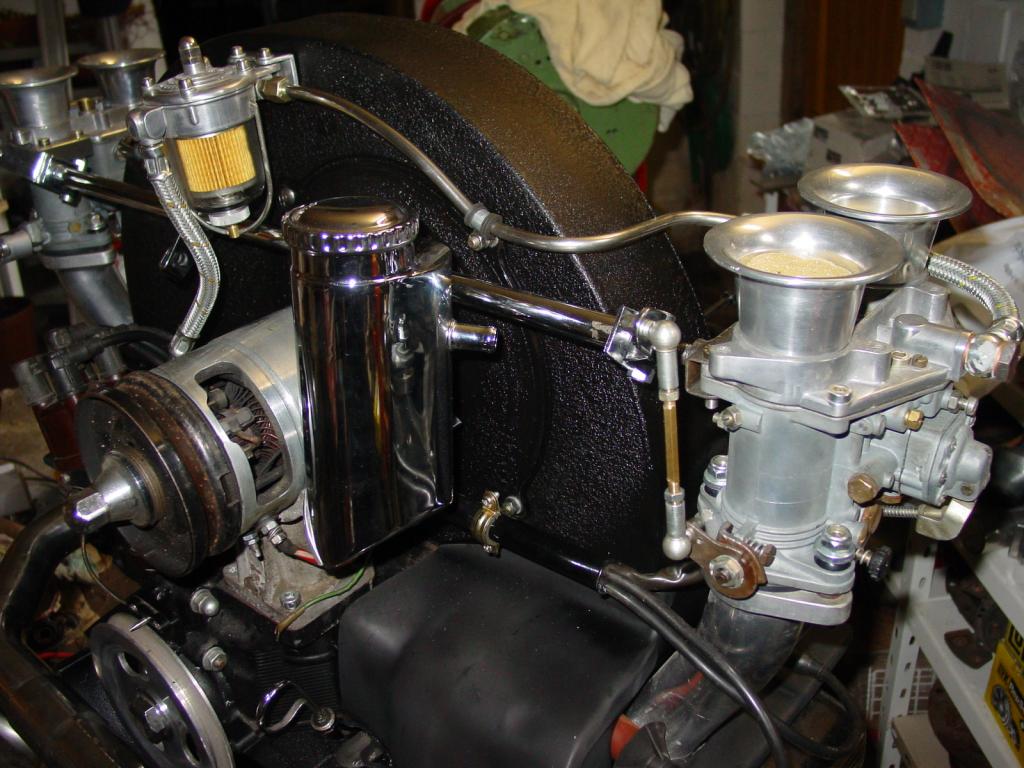

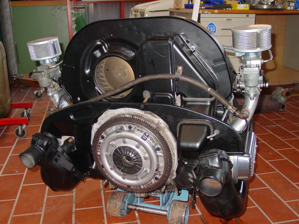

Anbei Bilder seidenmatt gepulverter Motorverblechung, alternativ Kräusellack.
