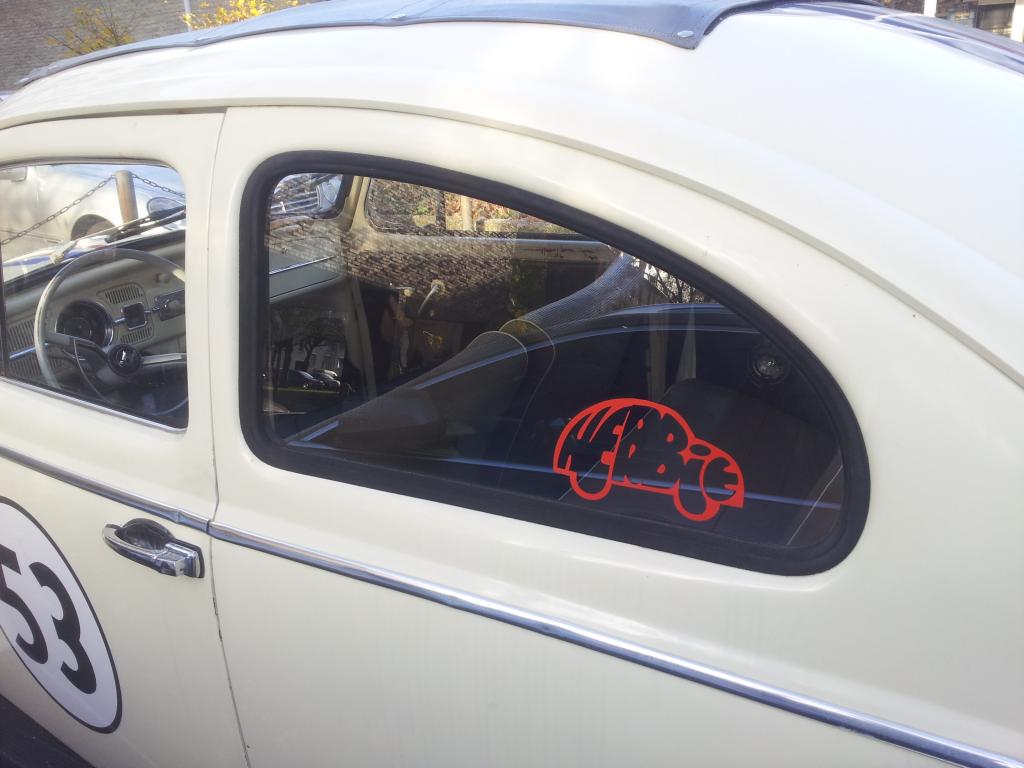

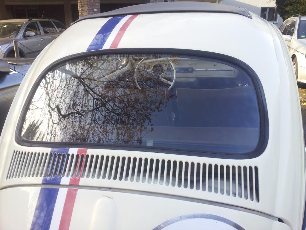

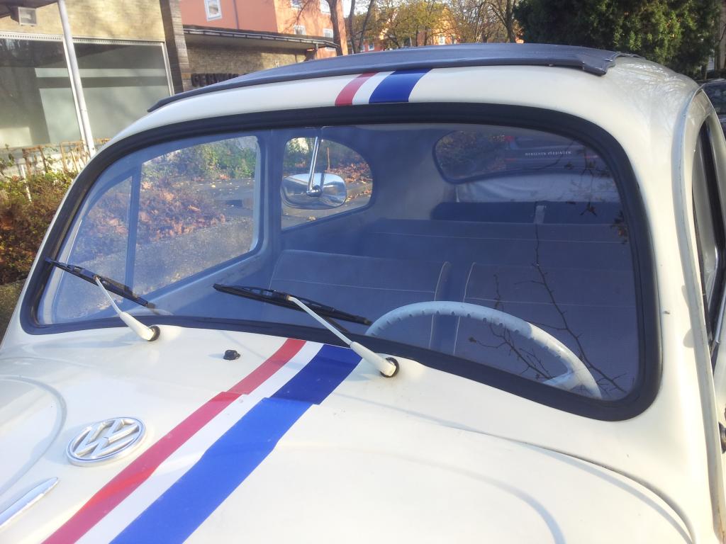

Mein Käfer ist laut Fahrzeugschein Bj. 66 (Juli).
Wenn ich bei http://www.flat4.de die Merkmale durchgehe, entspricht die Ausführung eher "01.08.62 bis 31.07.63". Er hat "Kleine Seitenscheiben und breite Säulen (Fensterbrüstungen). Der Steg der vorderen Ausstellfenster verläuft senkrecht", ovale Zweikammerrückleuchte, schmale Blinkleuchten auf den vorderen Kotflügeln, und verchromtes VW-Zeichen vorne auf der Kofferraumhaube und der Heizungsdrehknopf auf dem Mitteltunnel.
Mein Problem ist nun, dass ich mir nicht sicher bin 1. welche Dichtungen ich für die Scheiben benötige und 2. wieso meine Frontzierleisten (jetzige Länge ca. 59 cm) zu kurz sind? Der vordere Clip für die Frontzierleiste (der frei liegt) ist ab 8/1966 geeignet. Die andere Clips sind diese Klammern ( http://www.vwkaeferersatzteile.de/Ausse ... ::870.html ) . Hat da einfach jemand ein Loch durchgebohrt und einen anderen Clip reingesteckt? Gibt es überhaupt Frontzierleisten die 64 cm lang sind? (ich habe keine gefunden)
Da der Wagen sowieso lackiert werden soll, ist die Frage ob es "originalgetreu" bzw. besser wäre, wenn ich den Clip rausnehme, das Loch zumache und lackieren lasse?
