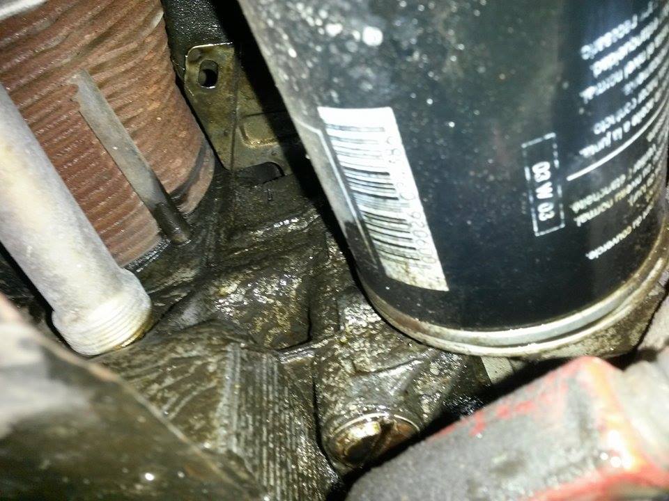

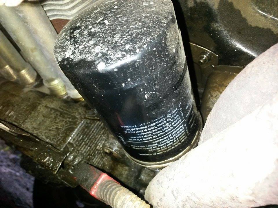

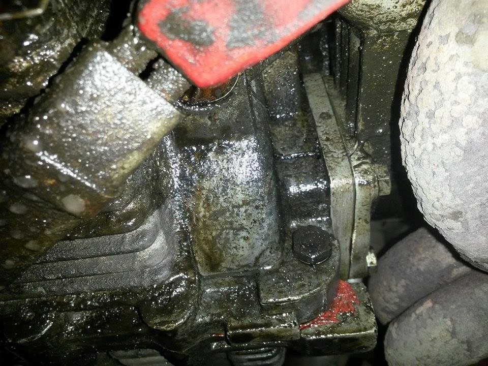

Es ølt!!!! Und zwar ueberall. Ølfilter ølt, 3x gewechselt, 3x das gleiche. Ølpumpe ølt. Ordentlich. Dichtungssatz von CSP (standard und fuer groessere Pumpe) passen beide nicht!!! Ich war leider nicht dabei beim Tausch um ein Foto zu machen. Was hab ich da bitte drin?
Das Loch was man unter der Riemenscheibe im Motorblech hat...da sammelt sich das Øl. Durch den "Wind" des Riemens zieht sich das Øl dann in den Motorraum und sifft da ALLES voll....
Ølt ausserdem an den Støsselstangen.

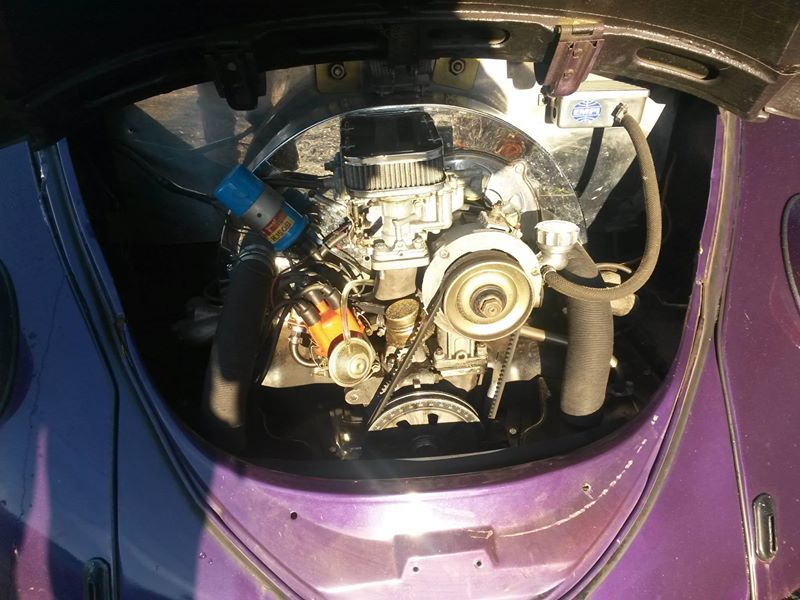

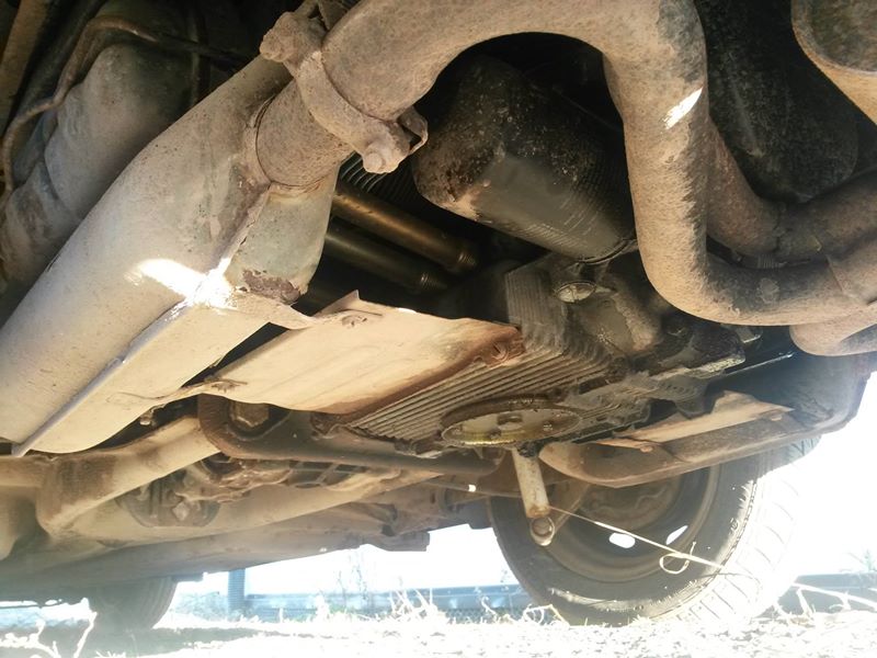

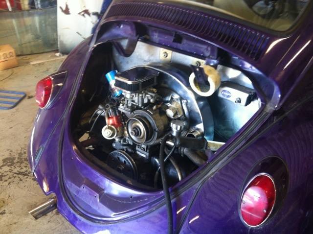

Ich klatsch eben noch n Bildchen mit rein. Man sieht nicht so viel aber fuer den ersten Eindruck. Detailbilder von irgendwas mach ich gerne wenn benøtigt. Einfach sagen wovon.
So und nu hoff ich auf Hilfe :D (Auf den Bildern is der Ølvorwærmer noch NICHT montiert!

Ich würde erstmal schauen woher das viele Öl kommt:
- Motor abdampfen
- eine Runde fahren
- schauen wo's raustropft
Leider verwirbelt das Kühllüftgebläse das Öl im Motorraum, daher ist die Fehlersuche oft schwierig. Die üblichen Verdächtigens sind:
- Ölkühlerdichtungen
- Öldruckgeber
- Stößelstangenrohre
- Simmerring am Schwungrad (den hast du ja schon gewechselt?)
Ist alles kein großer Aufwand. Mit zwei Mann und einem guten Dichtsatz ist das an einem Samstag erledigt. Wenn die Dichtungen von den Stößelstangenrohren siffen entweder die Köpfe runter (dann kannst Du auch gleich die Bohrung messen) oder Teleskoprohre einbauen
Kannst Du bitte ein Bild von der Ölpumpe einstellen? Die ist den Bildern nach nicht original und vermutlich eine nachgerüstete Filterölpumpe. Die Dichtungen sollten aber auch hier passen. Sind die richtigen Muttern montiert?
Ich sehe da auf dem Bild eine Zubehörriemenscheibe. Die (Billig-)Dinger sind oft nicht maßhaltig, auch hier kann sich das Öl rausdrücken. Weitere Möglichkeit: Die Motorentlüftung ist zu und durch den Überdruck im Gehäuse drückt sich das Öl überall heraus.
Zu den Stehbolzen: Neue Stehbolzen kaufen und von Innen mit einer selbstsichernden Mutter bzw. mit 2 Muttern kontern. Dicht wird das Ganze durch die Hutmuttern

Wenn das Öl schon dermaßen raustropft, würde ich ihn einfach auf einer Bühne laufen lassen und dabei nachsehen wo es herkommt.

Wenn ich mir die Bilder so ansehe siffen auch die Zylinderfüße, hilft also nur: Motor raus!
