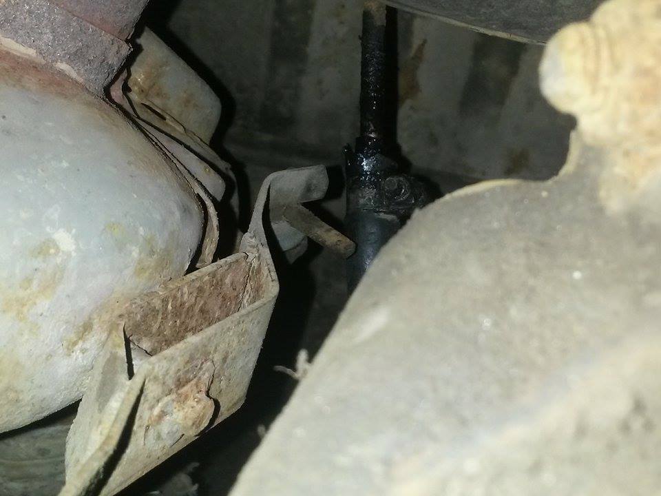

Also hier ist dieser besagte Hebel. Dieser læsst sich null bewegen! Werde morgen mal WD40 gegenfeuern. Oben an dem hebel sieht man den Pin in der U Schiene von dem ich Sprach. dieser læsst sich bewegen. WENN ich ihn aber bewege dann bewegt er sich nur nach oben (und rutscht dann aus der u schiene raus) wenn ich ihn nach unten bewege macht es ein klackendes geræusch (passiert also irgendwas in der heizbirne). Aber ich glaub das is dann Stellung zu....oder?
Hier noch ein Bild vom Bautenzugteil
Sorry fuer die miesen Bilder. Kein Wagenheber, Joggingbukse, fette Steine als parkplatzuntergrund und ARSCHKALT :D Und dann nur die beschissene Handykamera :D

àhm...es sieht so aus als wäre der Spritschlauch etwas undicht...
Also wenn es dann plötzlich warm wird...kann sein das die Karre brennt :D
ich würde sagen du lädst den Merik mal auf nen Schrauberwochenende ein..ich würde mich dann wohl mit in sein Auto setzen und helfen :D

Das am Spritschlauch is Øl ... glaub ich.... da riecht auch nix und finger werden nur schwarz und schmierig.

Also wie da öl dran kommen sollte ist mir schleicherhaft...Ist aber auch nur nen Foto;-)
