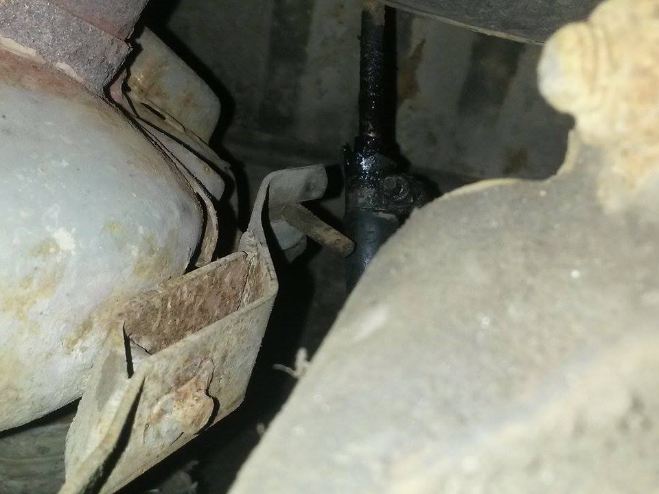

Hab da heute schon - ohne wagenheber- gelegen. hatte keinen zum bautenzug betætigen bzw mein Hund hat das nich hinbekommen :p
Aber der Bautenzug SCHEINT ok zu sein. Das Heizungsrohr is auch auf der Birne, so gut das eben geht wenn man diesen ollen Kruemmer hat der irgendwie total im weg ist. Aber frueher mal kam warme Luft, demnach tippe ich darauf das es an dem gestænge oder der Klappe der Heizbirne liegt.
Wenn ich drunterliege und den Hebel vor mir sehe, und mit der hand oben an diesen Pin greife der in dieser U førmigen aussparung læuft (kann man mir noch folgen?) dann læsst sich dieser bewegen und ich høre das in der heizbirne sich was bewegt. nun ist die frage....muss dieser Pin OBEN sein so dass die birne offen is oder UNTEN? Der Metallarm mit der U Schiene an dem der Bautenzug dran is lies sich irgendwie so gar nicht wirklich bewegen, da wird also was kaputt sein. Wuerde aber gern schonmal manuell die Birne øffnen, denn hier werden es Dienstag -8 grad.....

Hmmmm....
Also hier ist dieser besagte Hebel. Dieser læsst sich null bewegen! Werde morgen mal WD40 gegenfeuern. Oben an dem hebel sieht man den Pin in der U Schiene von dem ich Sprach. dieser læsst sich bewegen. WENN ich ihn aber bewege dann bewegt er sich nur nach oben (und rutscht dann aus der u schiene raus) wenn ich ihn nach unten bewege macht es ein klackendes geræusch (passiert also irgendwas in der heizbirne). Aber ich glaub das is dann Stellung zu....oder?
Hier noch ein Bild vom Bautenzugteil
Sorry fuer die miesen Bilder. Kein Wagenheber, Joggingbukse, fette Steine als parkplatzuntergrund und ARSCHKALT :D Und dann nur die beschissene Handykamera :D
Re: Heizungsproblem, Dreiecksfensterproblem
àhm...es sieht so aus als wäre der Spritschlauch etwas undicht...
Also wenn es dann plötzlich warm wird...kann sein das die Karre brennt :D

Das am Spritschlauch is Øl ... glaub ich.... da riecht auch nix und finger werden nur schwarz und schmierig.

Also wie da öl dran kommen sollte ist mir schleicherhaft...Ist aber auch nur nen Foto;-)
