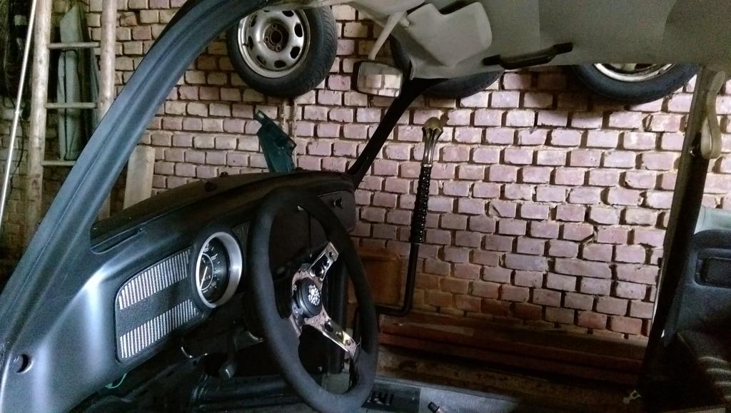

Folgendes Problem: Ich habe meinen Schalthebel verlängert und ein bisschen verschönert :mrgreen: :mrgreen: (Bilder kann ich wenn ihr wollt mal reinstellen). Nun ist es aber so das die Schaltung unten ja einen Kugelkopf hat und dieser sich in jeder erdenkliche Richtung drehen lässt :D..... bei mir heißt das.. 1 und 3 gang vorn und das ding verdreht sich und stößt an mein Armaturenbrett :cry: :cry: ...
Wollte jetzt mal wissen ob jmd auch schon mal das Problem hatte und wie er es gelöst hat. Der Schaltknauf muss halt nach links und rechts auch noch beweglich bleiben.... :| :|

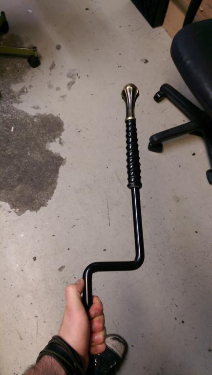

Hier noch ein Bild :D

Hmmmmm :confusion-scratchheadyellow:
Wie alles eine Geschmackssache !
Früher haben wir die Schalthebel abgesägt :mrgreen:
Aber der Onkel TÜV und die Rennkontrolle werden mit Sicherheit etwas dagegen haben !Könnte man ja ins Auge bekommen ;)
Eine Schaltwegverkürzung bietet sich förmlich an !
Gruß,Ralf
