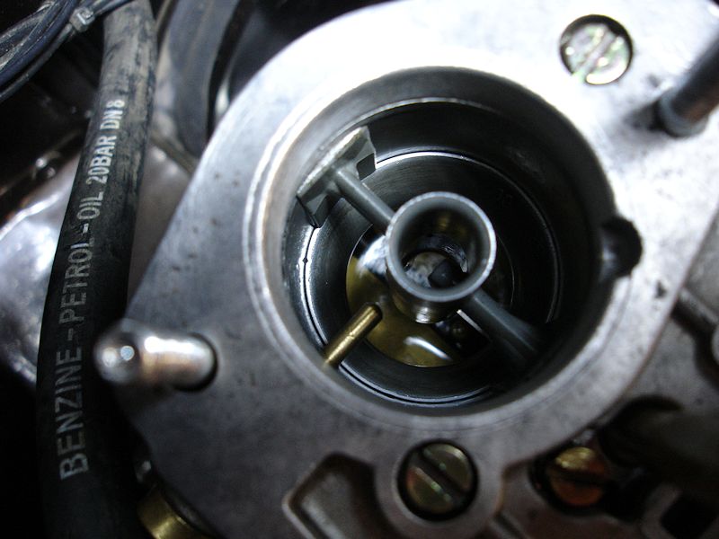

mitten beim abstimmen gucke ich in die gaser rein..
zyl 1 und 3 tropfen auf die DK... also laufen über ?

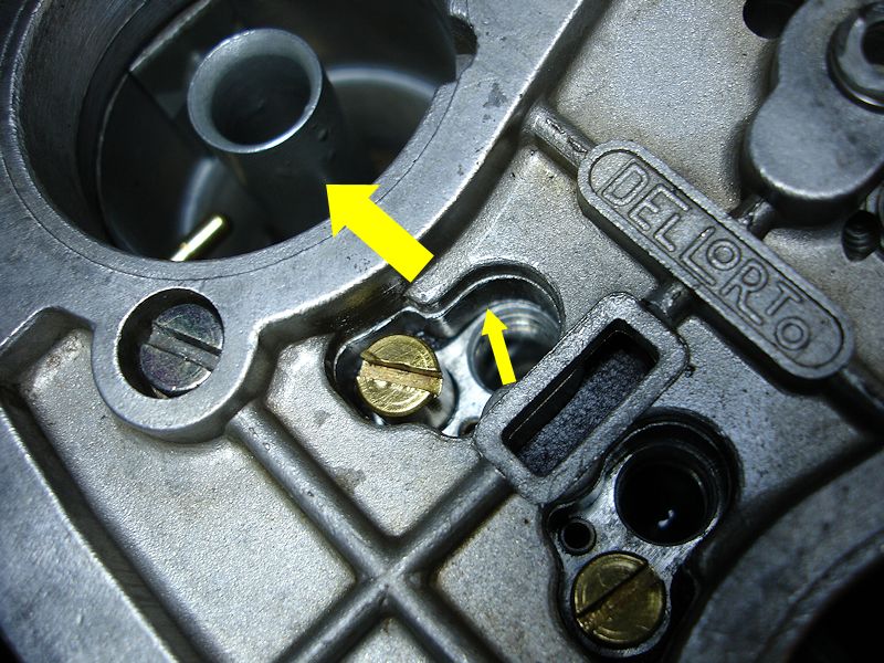

wenn ich el. facet nachbau pumpe anstelle... tropfts hier raus
also drückt im mischrohr hoch und läuft dann mittig in diesem "zerstäuber?!" einfach raus direkt auf die DK... es bildet sich quasi ne richtige pfütze

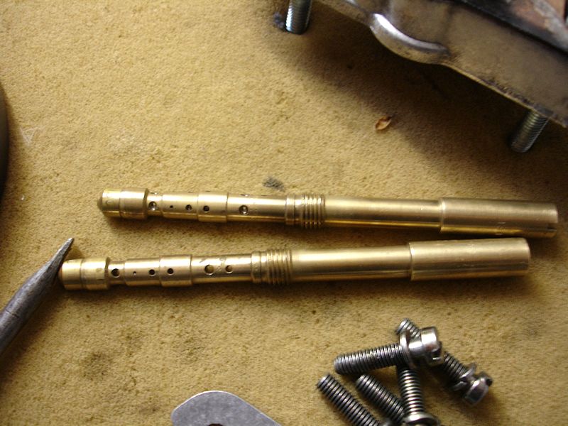

problem 3: Mischrohre // antwort: korrekt so
sind die so einbaufertig ? sind auch die richtigen mischrohre9164.2
oder fehlt da noch ein O ring ? oder sowas ?

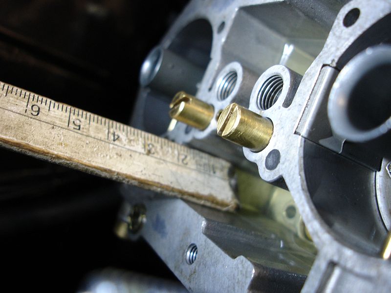

So kannst du das Niveau nicht messen in der Kammer.
Wenn der Deckel drauf ist ist ja auch noch das Volumen des Schwimmer im Sprit.Der fehlt aber derzeit und mit dem entfernen des Schwimmer sinkt der Stand in der Kammer.
Somit denke ich das deine Kammer randvoll ist wenn der Deckel mit Schwimmer drauf ist.
Ergo,Druck zu hoch oder SNV undicht.Klemmen zählt nicht,so hoch ist der Schließdruck nicht wenn der Schwimmer hoch drückt.
Gemessen wird bei ausgebauten Mischrohr in den Schacht.Dann kannst du die Höhe später bei abgebautem Deckel prüfen.Das Niveau sollte immer unter dem Zerstäuberzulauf stehen,so 2-3 mm denke ich.Kenne die Dells aber nicht.
Vari-Mann
Edit: In meinem Vergaserblog drüben kannst du sehen wie ich das gemacht habe mit dem messen.Schau dir die Bilder einfach mal an,ev hilft es ja etwas.
