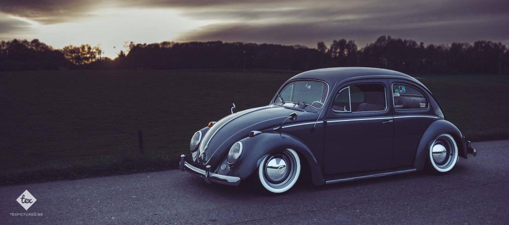

Für meinen Herbie :herbie: suche ich folgende Felgen:
Hat jemand eine Idee woher man die bekommt?
Habe bei einem T1 in Köln so ähnliche Felgen gesehen, konnte denjenigen aber nicht fragen.
Kann man die Felgen auch in 4-Loch bekommen?
Laut einer Herbie-Seite handelt es sich um 14x6 oder 15x6 Felgen, dann steht da noch was von "Stock negative (rear) offset, and an extra 2 inches of positive offset (outside)" womit ich leider nix anfangen kann.

Die Radkappenfelgen habe ich bereits, mir geht es aber darum, dass die Chromkappen bei den anderen "tiefer" sitzen. Gibt es die bereits fertig zu kaufen oder muss man schweissen etc.?

ja die Felgen wurden einfach nach außen hin verbreitert, da biste bei DS-Tuning am besten aufgehoben.

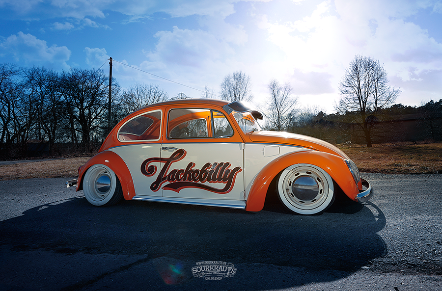

Huhu, gehe ich recht der Annahme das die Felgen auf den beiden Bildern auch bearbeitete Originalfelgen sind?
Beiträge: 6696
Re: Woher kriege ich diese Felgen?
die oberen dürften 5,5er sein (5-Loch) und wohl etwas verbreitert
beim unteren sind es 4-Loch und die hinteren wurden verbreitert
