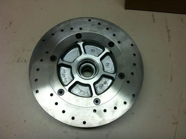

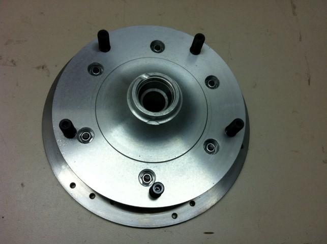

denke da kann ich dir weiterhelfen, glaube kaum das jemand mehr Bilder von der Bremse hat als ich :lol:
Ist die ZeroOffset nur eben für normale Achsschenckel.

Hast du auch Bilder vom Rotor, von vorne und hinten, wie er noch nicht verbaut war?
Tweek
Beiträge: 334
Registriert: Mo 12. Dez 2011, 19:52
Re: Unterschiede bei der CSP-Bremse mit und ohne TAS
Beitrag von Tweek »
Bouncer hat geschrieben:super! :handgestures-thumbupright:
Rotor?
Meinst du die Narbe?
Sg
Manuel

Ja genau, das wird von CSP so genannt. :D
Ich schau hernach auch gleich noch um Bilder.

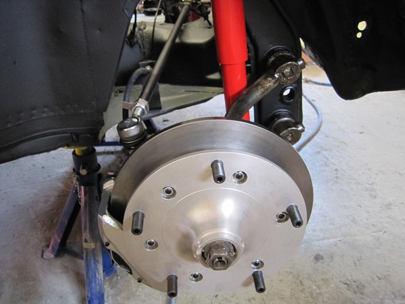

So sieht das bei mir aus!
Also bei dem Bremssattelhalter sieht man schon, das dieser von der Form her anders ist. Aber die Stellung/Ausrichtung scheint gleich zu sein.

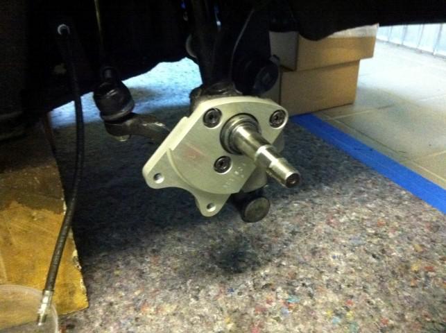

So,
das habe ich noch gefunden.
So wie es auf den Bildern aussieht ist der Halter für TAS nur anders freigestellt als der normale.

Das wäre echt top, wenn da nur der Bremssattelhalter geändert werden müsste.
Werde mal mit CSP in Kontakt treten.
