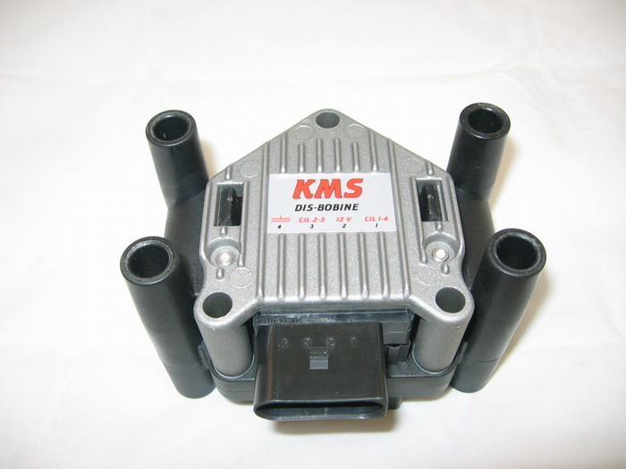

Wer von Euch fährt den verlorenen Funken? Der Verteiler soll weg und meine Motorsteuerung hat nicht genug Ausgänge um 4x zu zünden. Wollte die hier verwenden:
KMS- DwID- L.jpg (71.97 KiB) 10932 mal betrachtet
Ich weiß wie es funzt, habe aber - theoretisch - Bedenken, da das Einlaßventil doch schon kurz vor Ende des Ausstoßtaktes geöffnet wird, also leicht offen ist, wenn der parallele Funke gezündet wird. Wenn nun schon Sprit am EV anliegt, geht das ganze da nicht in die falsche Richtung los?
Wo ist mein Denkfehler? :oops: :oops: :oops:
Bei Serienautos scheints ja kein Problem zu geben aber wie siehts in der Praxis bei unseren Boxern mit scharfen Nockenwellen aus???
Also wer fährts selber - und hat gute oder schlechte Erfahrungen gemacht.

Du hast wirklich einen Denkfehler. Es funktioniert bestens.

Hab ich,Keine Probleme!
Sehr viel Steuerzeit und sehr viel Hub bei wenig Hubraum!
Dreht bis 7300Umin..

Der Leerfunken ist nicht so stark wie der Zündfunken. Das funktioniert problemlos.

Das macht keine Probleme, selbst bei sehr scharfen Steuerzeiten oder Turbobetrieb.
Ich hab da schon ein oder zwei von gemacht. :lol:

Egal ob Denkfehler oder was - es funkt ordentlich und das ist hiermit bestätigt!

Die spule sieht gut aus, was kann die? Meiner originalen edis bläst es über 1,2 bar den Funken aus trotz 0,4mm elektrodenabstand. Was ich schon viel zu klein finde.

Ich habe letztens an einem Golf mit Supersupersuperlonglife Intervall die Kerzen erneuert. Die waren fast 85.000km drin. Gedacht waren sie für 30.000km. Der Elektrodenabstand war gute 2mm. der lief ohne Aussetzer :o Selbst beim Beschleunigen. Das ist schon etwas.

Wir sollten dem Grüni mal stecken das die KMS Spule eine Tarnkappengolfspule ist;-).

... und dass sie als Golf sehr, sehr preiswert ist. Und auch dort genau so läuft... :character-oldtimer:
Das besondere an ihr ist nur der Aufkleber ;)
Ansonsten recht zuverlässige Großserie :)

Ist die besser als die ford edis spule?

Für wieviel verkauft KMS die denn?

Es gibt die bei VW aber mit 3 verschiedenen Steckern, habe ich festgestellt. Demnach aber auch 3 verschiedene Spulen. Optisch sehen sie immer gleich aus. Ich habe aber nicht rausfinden können ob da noch andere Unterschiede sind, die es dann nötig machen die Stecker zu ändern :confusion-scratchheadyellow:

Die kostet 70€+
Ich gehe davon aus, das es eine Marken spule ist, dann ist der Preis doch ok.
