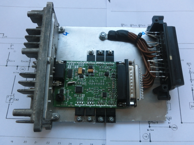

Es war ja schon oft im Gespräch, nun bau ich auch mal für einen Kunden eine Plug&Play Lösung für den Mex ACD.
Wird unsichtbar im Seriensteuergerät-Gehäuse verbaut.
Mal schauen, obs klappt. :confusion-scratchheadyellow:

So,
das Ding läuft.
Zwar super fett mit der 1776er Map, aber egal.
Schwierig wird jetzt noch die Ansteuerung des Leerlaufstellers. Will der Kunde haben. :angry-cussingblack:
Obwohl das normalerweise keine Sau braucht. :teasing-blah:
Mit ordentlicher Alpha-N Abstimmung wird der Leerlauf super stabil. :romance-admire:
