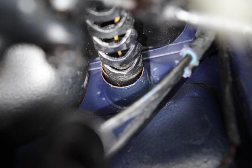

kann mir hier jemand sagen, ob hier 'ne Dichtung fehlt oder wie das dort richtig aussehen müßte?
Arbeite am Problem Hupe, die bei extremen Lenkradeinschlag hupt...
Gruß, Martin.
Dichtung Mantelrohr Stirnwand Typ 11 Modell 69

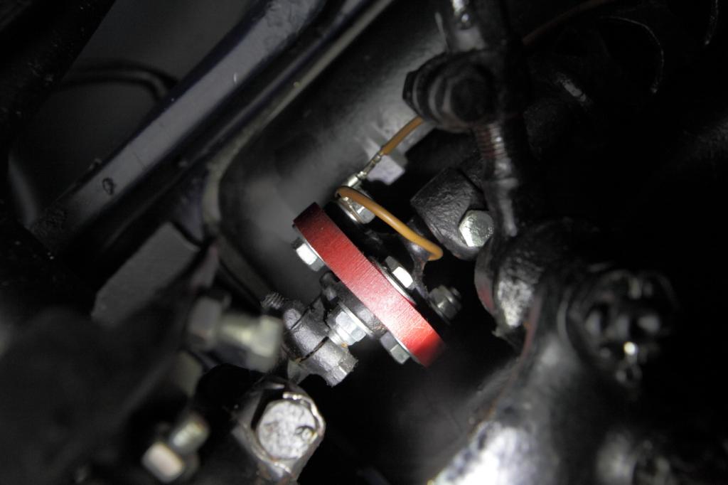

Yep;da scheint alles ok.
Das kleine Kabel rechts unten überbrückt (nicht einsehbar).
Ich frach auch nur,weil mir jemand erzählt hat, da müßte noch ein Gummibalg vor...
Gruß, Martin.
Gruß, Martin.
- 20140919_01_Hardyscheibe.JPG (48.7 KiB) 4081 mal betrachtet

Re: Dichtung Mantelrohr Stirnwand Typ 11 Modell 69
der Gummibalg kommt tatsächlich von innen in die Spritzwand.
Normalerweise hupt es wenn die Lenksäule das Blech streift durch das sie durch Blech in den Innenraum geht!
Der Prallkörper (das Stauchungsding in der Lenksäule) eiert schon mal etwas.Dann schleift es an dem Rohr und dann pasiert das besagte hupen.
Lass mal von jemanden von links nach rechts drehen und du schaust dann auf die Lenksäule.Dann sollest du es sehen.
Viel Erfolg!
Viel Erfolg!
Genau so isses: hatte die Hupe schon so weit, dass sie nur tut, wenn man auf den Hupenring drückt.
mein Jüngster hat sich dann
, als ich mit
durch unser Zülpich gerollt bin und der Käfer bei jeder Ecke seinen Senf dazu gab...
Gruß, Martin.

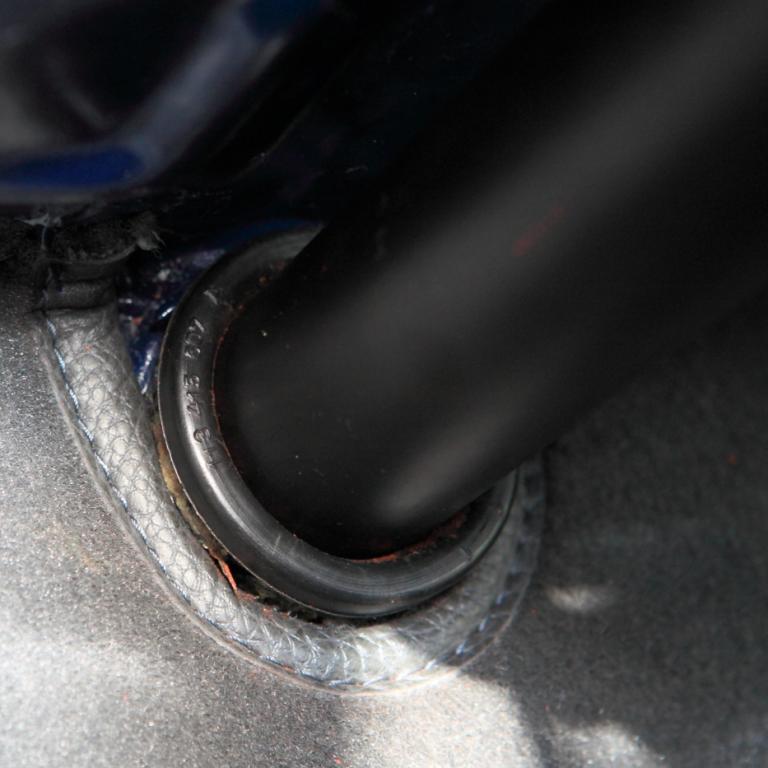

- So sieht's innen aus...
- 20140921_02_Gummidichtung Mantelrohr.JPG (51.96 KiB) 4060 mal betrachtet
