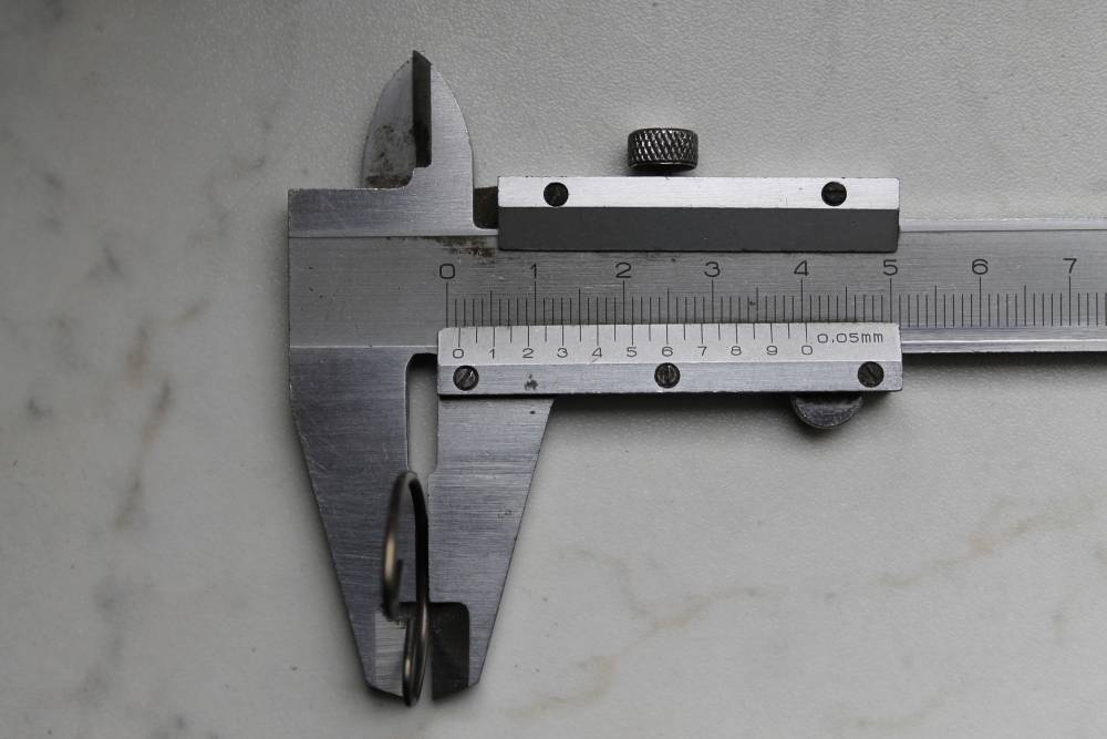

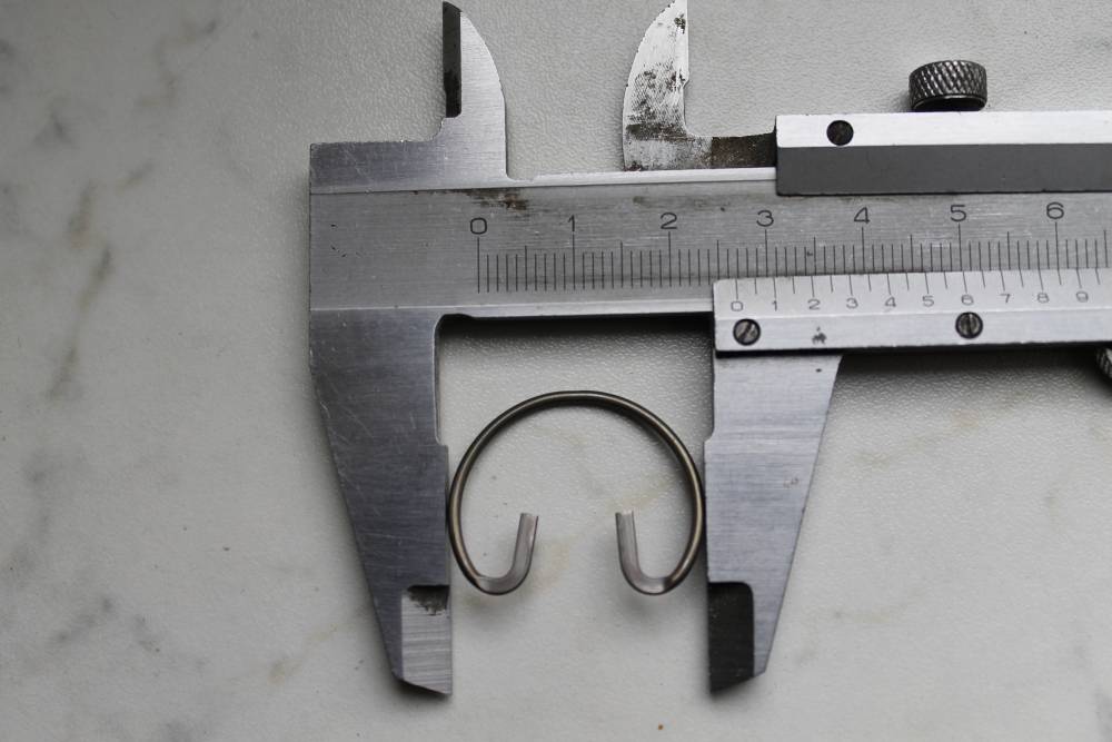

Maße vom 2.0 Turbo Subaru - Serienkolben
Ich hoffe das hilft dir irgendwie weiter............. :roll:
Einen neuen Satz habe ich noch da
ELO :character-oldtimer:
IMG_2263 1000.jpg (64.11 KiB) 8910 mal betrachtet
IMG_2262 1000.jpg (67.15 KiB) 8910 mal betrachtet

das hilft schon mal ungemein.
ich mess meine mal nächste Woche und wenn die von der Größe her passen,nehm ich dir die neuen ab.
Danke
