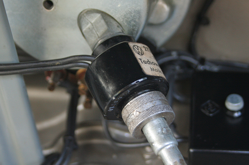

Läuft das bei Dir über einen Tachowellenschalter?

Da wird bei Dir an der Tachowelle so ein Schalter sein, der wenn
die Tachowelle rückwärts dreht den Scheinwerfer "Ein" schaltet...
- TACHOWELLE.JPG (474.28 KiB) 4778 mal betrachtet

Alles klar dann dreh das ding mal rückwärts und schau obs geht danke !

Sie geht ^^ Licht an und rückwärtsgang war des Rätsels lösung ^^ So einfach kann es sein wir messen da alles durch null spannung etc. dann so was einfaches ^^
