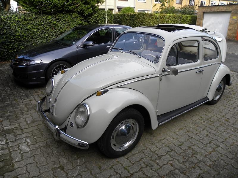

Moin moin zusammen :-)
mich hat es hierher verschlagen, da ich auf der Suche nach einem Käfer bin und nun ein entsprechendes Exemplar ins Auge gefasst habe.
Es handelt sich um einen Krabbler mit folgenden Daten:
gebaut am 29.12.1959, EZ 11.01.1960, Baujahr laut Plakette im Kofferraum 1960
EZ 1960
seit 2010 abgemeldet, aber der Wagen wurde zwischendurch mit Kurzzeitkennzeichen bewegt und hat im Sept. 2013 TÜV ohne Mängel bis Sept. 2015 bekommen
H-Zulassung ist bereits erledigt
2. Vorbesitzer im (Papp-)Brief, jetzige Besitzer haben den Wagen nur mit Kurzzeitkennzeichen bewegt und sonst stand der Wagen in der Garage
Kilometer knapp 78.000 lt. Tacho, aber eher 178.000 da der Wagen laut einer Rechnung 2001 einen neuen Motor bei 172.000 km bekommen hat
wie eben geschrieben Austauschmotor im Jahr 2001
original Faltschiebedach (wurde aber auch schonmal getauscht)
original Bambusablage
Sitze und Rückbank wurden schonmal neu bezogen
Neuwagenrechnung von 1960 ist noch vorhanden
Winker noch vorhanden, allerdings stillgelegt
Gurte wurden nachgerüstet

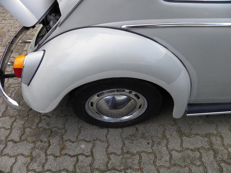

Rost gibt es sichtbar nicht so wirklich viel, außer die behandelte Stelle am rechten hinteren Kotflügel, aber hier ist leider nichts mehr zu retten, die Kante ist schon weich
kommen wir aber auch zu den Sachen die bei einem 54 Jahre alten Auto natürlich auch vorhanden sind:
Lack wurden an ein paar Stellen mit einem nicht ganz passenden Lack ausgebessert
Reifen sind älter
Dachhimmel ist ziemlich schmutzig (altes Faltdach war undicht), müsste gereinigt oder getauscht werden
sämtliche Gummidichtungen (Türen, Scheiben, Hauben etc.( müsst getauscht werden)
Rückleuchten sind leider Bügeleisen
Aussenspiegel links ist leider auch nicht ganz serienmäßig
Kotflügel hinten rechts ist an der Kante hinüber und müsste getauscht werden
Was meint ihr wäre so ein Krabbler noch wert? Die Besitzer wollen jetzt 7.500 € haben.

Moin Moin!

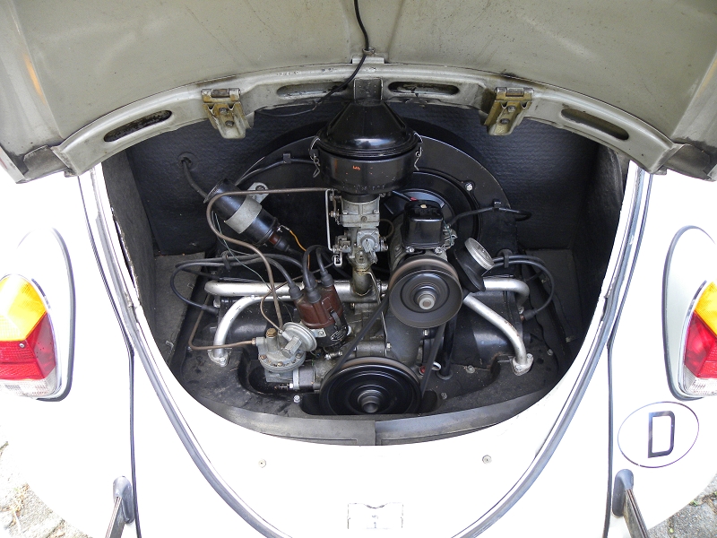

Warum soll der Wagen "noch" was wert sein... ? Sieht ja äußerlich recht gepflegt aus.. Die Rückleuchten passen nicht, die gabs erst ab 67... wichtig ist mal drunter zu schauen wie s unterm Röckchen aussieht... ^^
Siebeneinhalb issn stolzer Preis...
... warum liegt das im Müll??
Da war Chrom dran....
Keine Angebote im Markt

Die Rückleuchten sind wohl damals geändert worden, als die Winker stillgelegt wurden. Sollen dann auf jeden Fall auch geändert werden, wenn er es wird. Muss nur mal schauen, was die damals mit den Kotflügeln gemacht haben, aber für rechts muss ja eh ein neuer her.

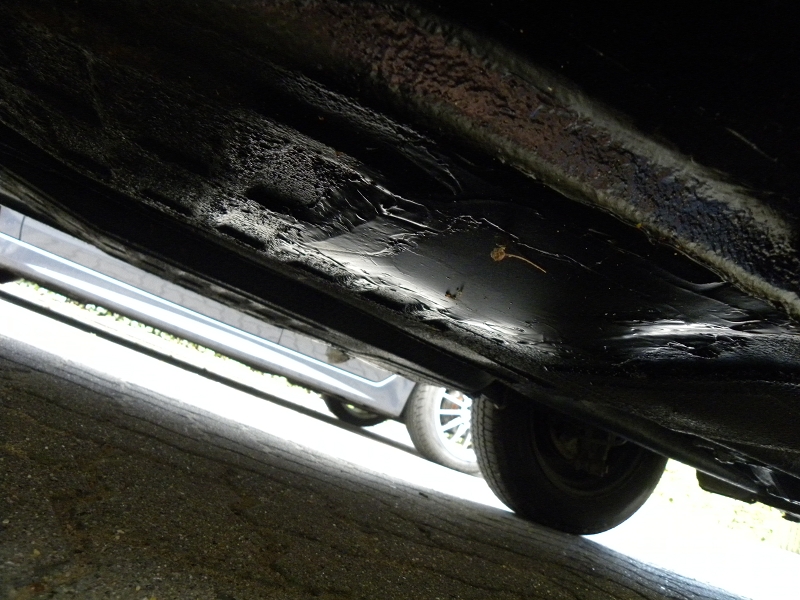

Von unten schaut das soweit ganz ok aus, ein Stelle ist mal sehr unschön repariert/geschweißt worden.

unschön??? Das ist vollkommen lieblos gemacht... würde mich nicht wundern wenn man das Blech nur drübertapeziert hat... Warum da n neuer Kotflügel ran soll versteh ich nicht, ist aber auch egal... Der Besitzer ist wohl auch eher jemand, der gern mal mit dem Kraftwagen flaniert - das ist nichts schlimmes.

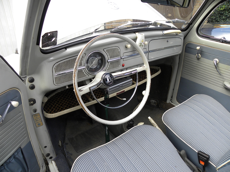

Faltdach ok, innen Ausstattung Top, Armaturenbrett Top. Heckklappe Top, 30ps Motor :up:

Die Basis ist auf jeden Fall gut. Es ist alles dran, es sieht soweit unverbastelt aus und im Motorraum ist auch alles so wie es sein soll.
Von daher ist der Rest Verhandlungssache. Mitbieter vorhanden?

Es muss jetzt auch nicht sofort ein neuer Kotflügel hinten rechts ran, aber auf absehbare Zeit, weil das Material dort nicht retten ist. Die Kante ist schon weich bzw. bewegt sich, wenn man daran zieht/drückt.

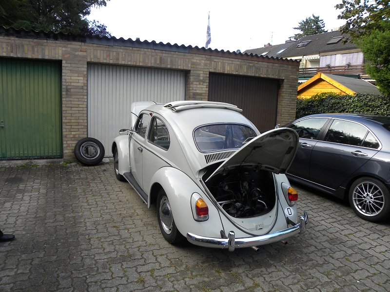

so, haben uns den heute nochmal genauer und bei besseren Wetter angeschaut.
Also der Wagen ist defintiv raus. Beide Endspitzen sind durch, linker Heißluftkanal ist durch und der rechte schaut auch nicht mehr so gut aus, Reserveradmulde ist von unten auch nur noch so halbwegs ok, müsste also auch eher raus.
Fazit definitiv zu teuer und da der Preis bei 7.000 € fix war wurde es leider nichts :-(

Hoffentlich fällt da nicht irgendeiner drauf rein....2500 euro halte ich für so eine Restaurationsbasis als angemessen.Heckblech ist ja auch schon nich mehr das originale.Und aufm Unterboden is ja auch reichlich "Bauernblind" drauf....
