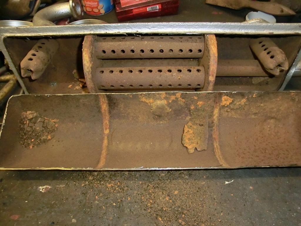

Verfasst: Mi 6. Aug 2014, 14:03
von Merik
So sieht der von innen aus:
1. Verquetschungen abtrennen
2. Lochrohre, die in den Sammler gehen abtrennen
3. Löcher des Endrohr-Lochrohres größer bohren.
Keine Sorge, er wird nicht zu laut, aber man merkt den Unterschied deutlich.
Leistungsmessung findest du hier:
http://bugfans.de/forum/vintage-speed/1 ... t1369.html
Grüße Merik

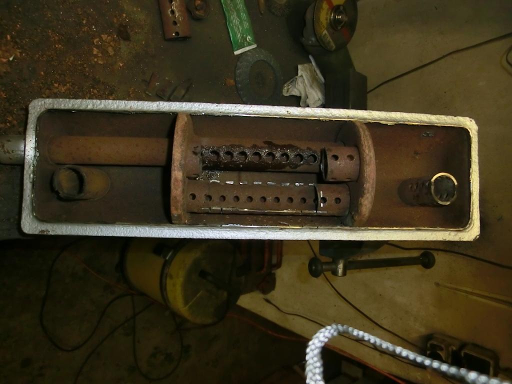

Das hört sich gut an!
Also die Abgasrohre rausflexen und die Löcher im " Sammelrohr" weiten. Sollte kein großes Problem darstellen! :-)
Re: BW Kübelauspuff optimieren
Verfasst: Mi 6. Aug 2014, 22:35
von Merik
Richtig, siehst du bei dem zweiten Bild ganz gut.
