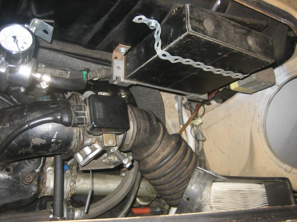

Re: Berechnung der nockenwelle bei einer Drosselklappe
die sehen in etwa genau so lang aus wie die vom 914.....es geht doch um die länge,oder?ELO hat geschrieben:Schau dir mal das Saugrohr und den Sammler an.
Diese Teile wurden von der Firma Willibald gefertig und vertrieben.( Für K-Jetronik )
Ab und zu sind diese Teile noch auf dem Gebrauchtmarkt erhätlich.
Die Drosselklappe vom 911 SC wird dafür verwendet.
ELO
so siehts bei mir aus beim 2,4L mit Ljetronik
