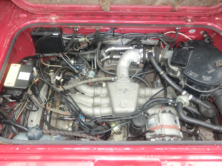

Mal was mit mehr Zylindern:
Ein Kunde hat in seinen 16" Syncro einen 3,2l WBX nachgerüstet.
Da niemand mehr nachvollziehen kann, was da wirklich an Steuergerät, Lambda und Verteiler drauf muss,
habe ich kurzerhand eine UMC 1 ins Seriengehäuse gepflanzt.
Im Moment läuft das Ding gerade bei unserem Profi am Prüfstand. Mal schauen was rauskommt. :?:
Aber fest steht jetzt schon, dass mehr Hubraum (und mehr Zylinder) nicht schaden kann. :character-oldtimer:

Hallo Uwe
Das wäre doch auch was für den FOX.................. :D
ELO :character-oldtimer:
dsc03500vr4 1000.jpg (105.72 KiB) 6772 mal betrachtet

Update, Freunde!
Die Oettinger Luftpumpe hat nach erfolgreicher Abstimmung 170 Pferde und 260Nm auf die Rolle gedrückt.
Wenn man das auf den DJ zurückrechnet stimmen die Werte fast zu 100%
Nicht spektakulär, aber durchaus i.O. würd ich meinen.
Mit dem Dampf lässt es sich jedenfalls im T3 ganz gut leben.
