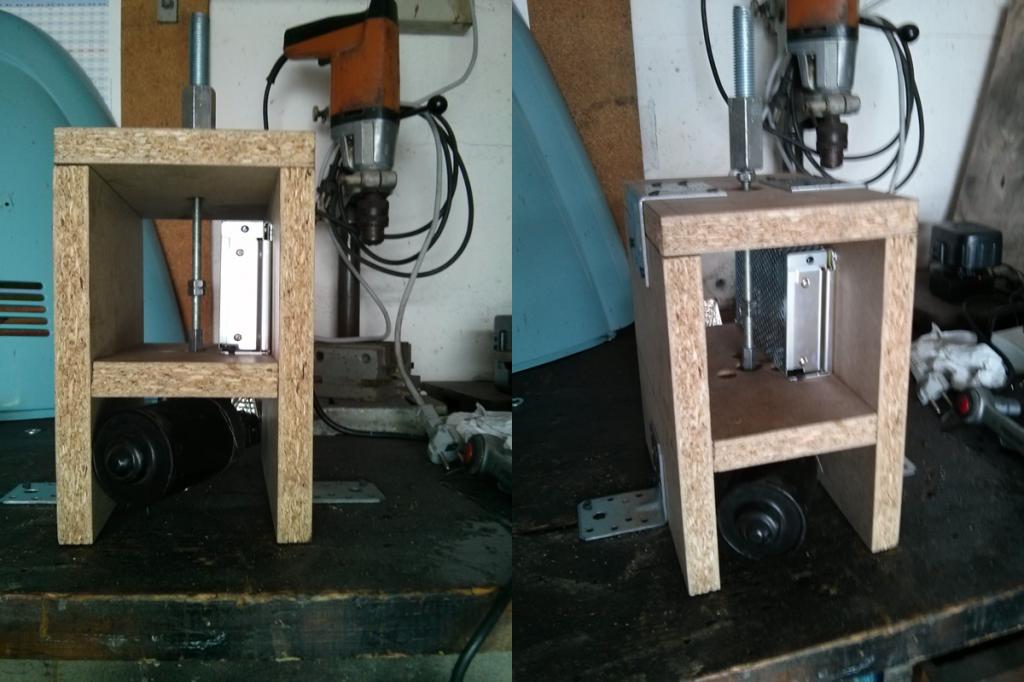

nicht jeder schreit nach Arbeit. Je weniger, desto besser. Das habe ich mir auch gedacht, als ich meine Alufelgen selbst polieren wollte. Jeder der es schon gemacht hat, weiß, dass es eine sch.. Arbeit ist. Das Thema "Alufelgen selber polieren" hier bei bugfans hat mich durch einen Beitrag von Boncho mit der Wuchtmaschine selbst aktiv werden lassen.

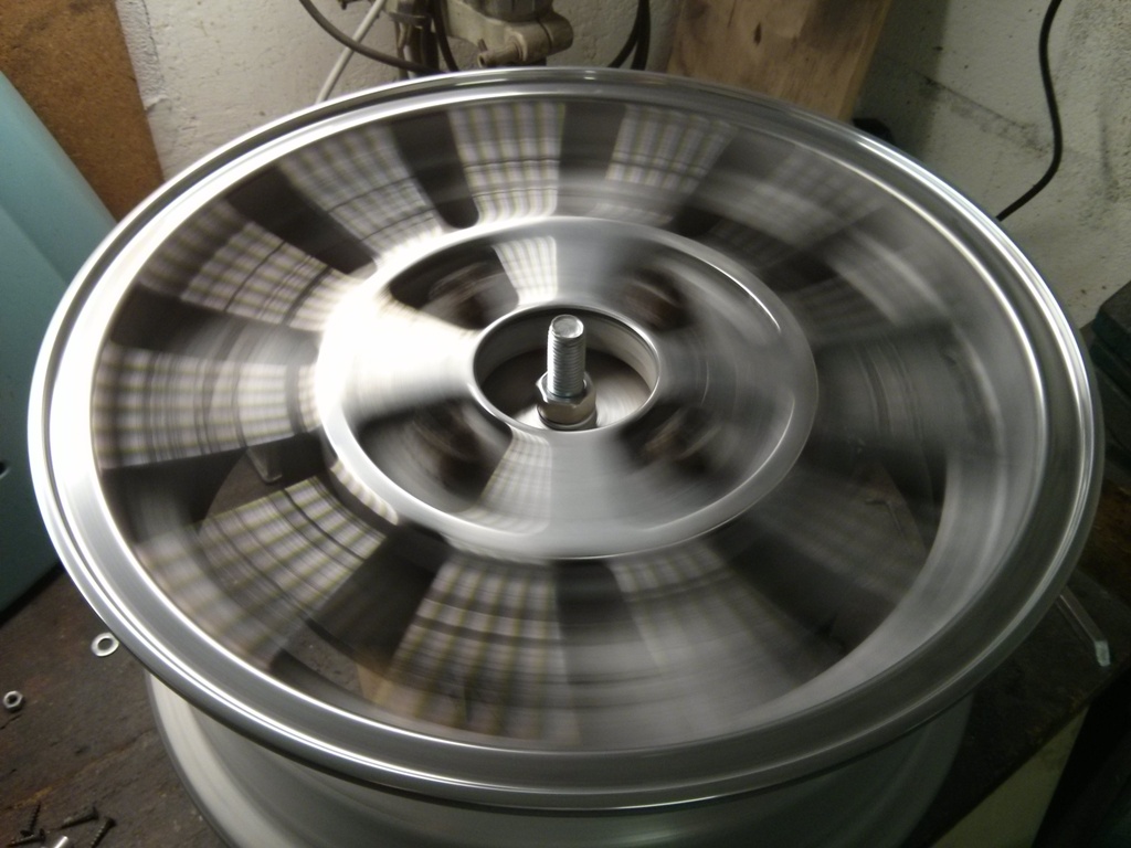

Aus Resten, einem Scheibenwischermotor und einem Netzteil ist ein kleiner Apparat entstanden, der mir die Felge mit etwa 60 u/min dreht ohne Angst haben zu müssen, dass einem die Hand beim Schleifen abgerissen wird.

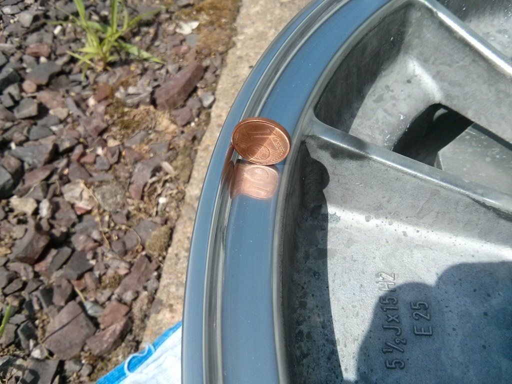

Mit der Arbeitsreihenfolge, wie sie im genannten Thread vorgeschlagen wird, habe ich die folgenden Ergebnisse erreicht. Da es eine Gussfelge ist, bin ich mit dem Ergebnis zufrieden, auch wenn es kein perfekter Spiegelglanz ist.

:text-bravo: Mit deiner Konstruktion hast bestimmt beim polieren jede Menge Zeit gespart.
Sieht klasse aus, die Innenteile lackierst du? Schwarz?

Der Kranz innen muss per Hand noch nachpoliert werden. Es werden alle erhabenen Stellen poliert, die tiefliegenden werden glänzend schwarz lackiert.
Der Vorteil ist, dass die Rundungen wirklich gleichmäßig werden und es ist eine schnelle entspannende Arbeit die auch noch Spaß macht.

Vertreter oder Verkäufer bin ich nicht, die Arbeit darf man ruhig alleine machen. Ich habe selbst hier bei mir wenig Bearbeitungsmaschinen und muss schauen, wie ich zurecht komme und so ist das kleine Objekt provisorisch entstanden mit Verbesserungspotenzial. Ist mir Handwerkzeugen entstanden mit entsprechenden Toleranzen - z.B. eiert es etwa, aber es soll sich ja nur drehen.
@ hauke32: Das Ding ist recht klein und so schwer auch nicht, passt in ein normales DHL Paket für 6 Euro. Wenn ich mir meinen Arbeiten durch bin, kann man drüber sprechen, es auszuleihen. Kann mir da auch einen gewissen Pfand vorstellen.

Ich finds auch gut. Hätte gar nicht gedacht, dass der Scheibenwischermotor das packt die Felge noch zu drehen wenn man da mit nem bischen Druck Schleifmittel dranhält. Andererseits, an Schwungmasse mangelts ja so auch nicht gerade. Ich hätte eh auf ne alte Bohrmaschine zurückgreifen müssen, da hätte mich die Verkabelung nicht überfordert. :D
