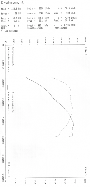

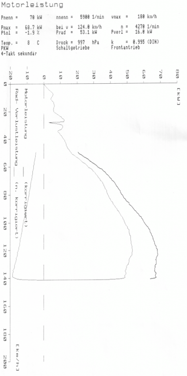

Ist vlt. ganz interessant im Zusammenhang und als Vergleich...
Hatte vor einigen Jahren mal eine ähnliche Konfiguration. Ebenfalls 90.5 x 78,4 = 2017ccm. W120, 35,5x32, 9.5:1, 40er IDF und ein günstiger Single-Quiet drunter. An den Köpfen auch nicht so viel gemacht. Und das ganze nichtmal besonders gut abgestimmt.
Bildschirmfoto 2014-06-19 um 20.44.48.png (200.8 KiB) 14627 mal betrachtet
Bildschirmfoto 2014-06-19 um 20.45.03.png (143.78 KiB) 14627 mal betrachtet

von yoko
MC2k hat geschrieben:Auspuff ist ein Vintage Speed Superflow, der sollte bis 150PS gut sein. Der Vorteil von dem Auspuff sind die verstellbaren flansche, so das der Auspuff einfach für die breite des Motors angepasst werden kann, somit entstehen aber auch leider leichte Stoßkanten im Abgasstrom. vielleicht machen die sich etwas negativ bemerkbar.
http://shop.vintagespeed.com.tw/s.nl/it.A/id.412/.f
Zündung ist ein ignition 1-2-3 Zündverteiler mit Bosch 009 Kurve, mit 28° bei 2600u/ min.
Kenn diesen Auspuff (habe ihn am 1776er mit der CB2241 Nocke, da paßt er). Habe aber in div. Foren mal aufgeschnappt, daß der Vintage hochdrehende Motoren nicht unterstützt und die W125 ist nun mal eine drehzahlbetonte Nocke (kenn einen 16ooer mit so einer Nocke, unten nix, dreht an die 7ooo und hat über 13oPS!).
Bleibe dabei: Auspuff Supercomp/Ahnendorp und evt. Saugtrichter (Abstand zum Luftfilter....evt. mal ohne Saugtrichter probieren?). Mein 1776er z.B. hat die beste Leistung OHNE Saugtrichter (obwohl ich mir extra welche drehen lassen habe). Also da ein bischen rumspielen (Venturis passen m.E. 32er, mit grösseren hast wahrscheinlich zu wenig Sauggeschwindigkeit).
Da ist sicher mehr drin!
PS/Auspuff: Kann auch ein anderer, günstiger Topf mit Fächer zum probieren sein, siehe Bonchos Combo.
