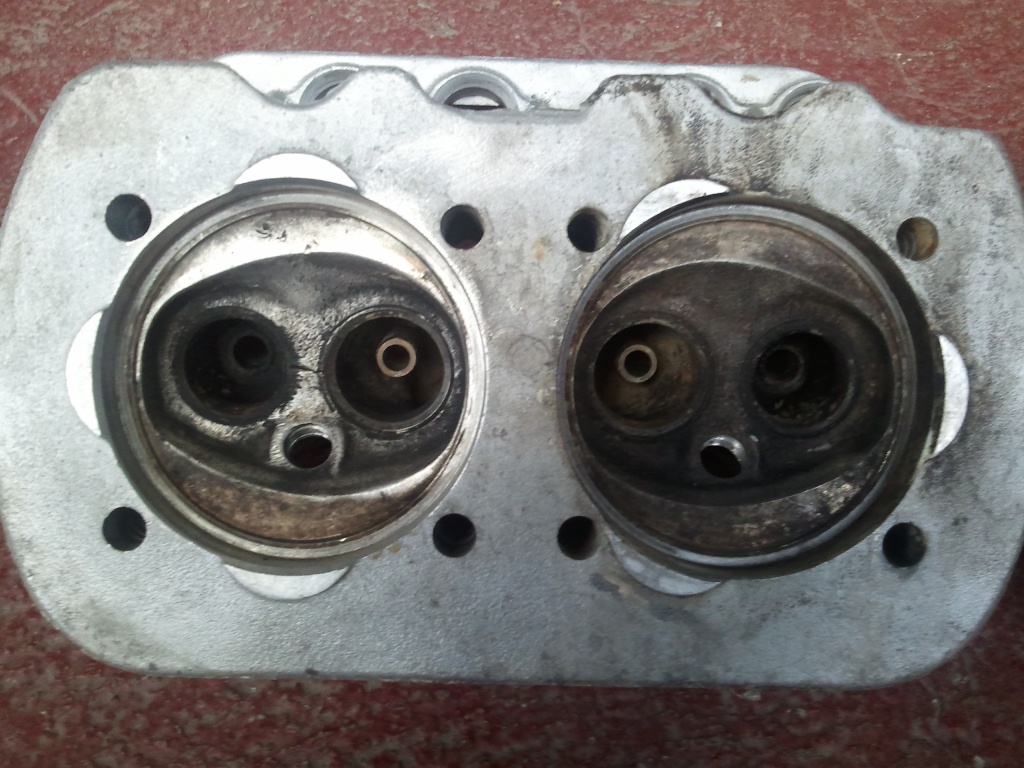

An den AD Köpfen muss noch einiges gemacht werden. die standen Jahre lang rum.
2012-12-26 15.24.00.jpg (282.6 KiB) 11264 mal betrachtet
und hier noch der Industriemotor. Werde jetzt mal das ganze Glump rundum demontieren

Bei den Köpfen braucht man nichts mehr machen....
So einen Riss zwischen den Sitzringen habe ich ja noch niiiiie gesehen!
