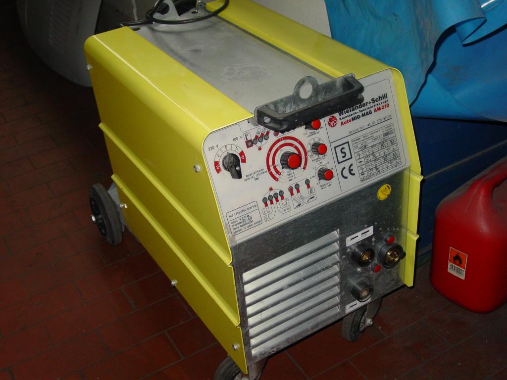

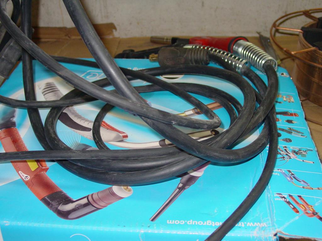

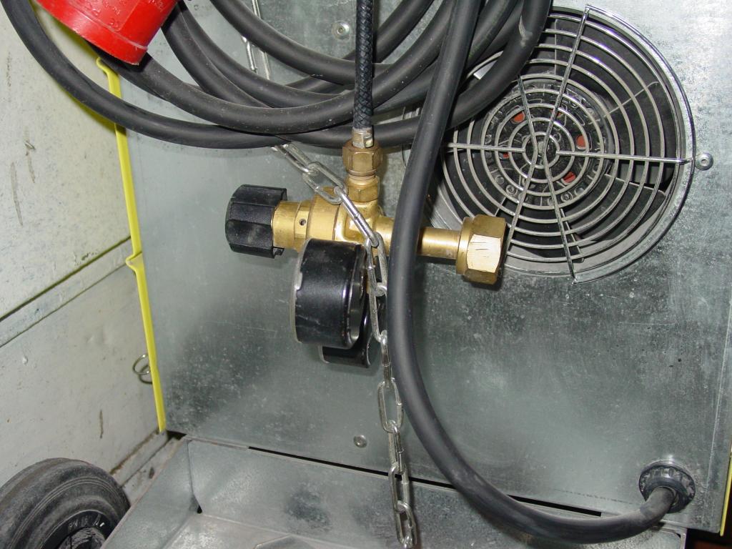

Habe heute was richtig gutes bekommen.
Top für alle Arbeiten rund um die Karosserie, die nicht mit Widerstands-Punktschweißen erledigt werden können, also MIG/MAG-Schweißen im Dünnblechbereich, MIG-Löten, MIG-Schweißen von Alu und Edelstählen usw.
