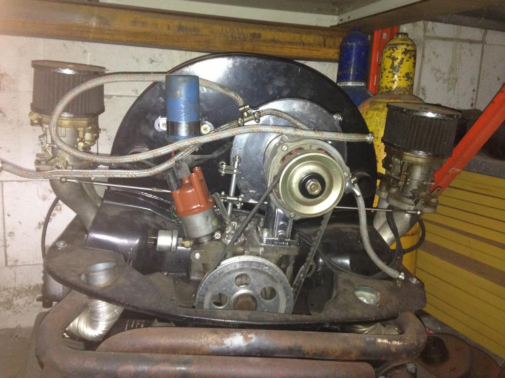

Ich hab Freitag einen Käfer Cabrio 1302 gekauft.
Der Wagen hat vor ca 10 Jahren einen Unfall gehabt.
Etwa 6 Monate vor dem Unfall war ein anderer Motor in dem Käfer gekommen.
Das ganze stand bis Freitag in einer Scheune.
Mittlerweile ist wieder ein 44 PS Motor im Käfer.
Jetzt kann ich den anderen Motor auch noch bekommen.
Was darf sowas in etwa kosten? Motor ist gut in Schuß und läuft.
Vom anderen Motor hab ich nur die infos aus dem Fahrzeugschein.
Danke Euch..
Danke Euch..

Der hat schon allein aufgrund der Anbauteile nen gewissen Wert, welchen lässt sich bei Gebrauchtmotoren immer sehr schwer abschätzen...der Rumpf bleibt ne Überraschungskiste.
Mal nen Ventildeckel runtergenommen?
Grad wenn der nen halbes Jahr vor dem Unfall ausgebaut wurde, das wird ja seinen Grund gehabt haben?
Fehlende Eintragung kanns ja nicht gewesen sein.
Da jetzt ne konkrete Summe zu nennen ist schwer...vll den Wert aller Anbauteile+X.

Das wird ein 1600er sein. Es sei denn man hat einen 1775er draus gemacht und den nicht anständig eingetragen.
Wert ist schlecht zu sagen bei unbekanntem Zustand (auch wenn er wahrscheinlich gar nicht schlecht ist). Rechne mal mit 400 € für den Block, 500 für die Vergaseranlage und noch mal 200 für die Auspuffanlage, also ca. 1000 € wenn du die Teile geschickt verkaufst auch evtl. etwas mehr.
Ich würde den an deiner Stelle aber fahren wollen, da ist es doch egal was der wert ist.
