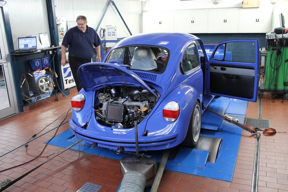

Also am WE war teim TCS Leistungsmessung und die haben die Vorderräder nur mit einem Keil gesichert und
von hinten mit Spanngurten an den Stossstanhenhaltern...
Hat selbst bei den PS Boliden "gereicht"...einzig ein Turbo Käfer... da musste noch jemand mit hinten drin sitzen wegen
Traktion...bei über 200NM schon knapp über Leerlauf..verständlich..
Das Bild zeigt jetzt noch ohne Gurte.. zum Einstellen bzw. abgleichen der Technik...
Aber ansonsten.. nur hinten festgezogen..
War auch etwas erstaunt..bei POGEA das eine Mal.. haben die die PS Monster (ok >500PS)
richtig an allen 4 Ecken verspannt...
