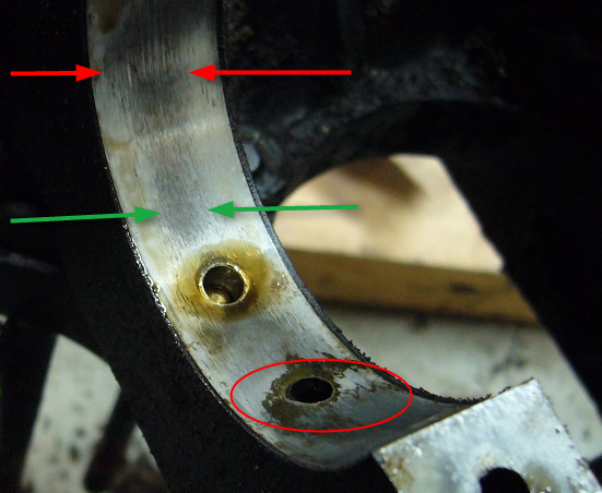

Heute habe ich das Teil mal zerlegt:
Hmmm! Zum Glück hatte ich vorher schon zu Mittag gegessen :D
2014-05-29 14.19.22.jpg (199.58 KiB) 11410 mal betrachtet
Das Gehäuse konnte ich ohne Beschädigungen trennen. Ich hatte einen Holzklotz mit Holzkeilen vorsichtig in die Öffnung des Ölsiebdeckels getrieben und so Druck auf die Hälften gebracht
Re: Dem Zufall sein 30PS Motor
Verfasst: Do 29. Mai 2014, 18:24
von schickard
Jetzt ist es kaputt :(
Das Gehäuse trennt man doch an den Überständen rundum mit leichten gleichmäßigen Schonhammer schlägen.
Ansonsten sieht es auf den ersten Blick so aus, als wenn das Lager etwas im Gehäuse gearbeitet hat. Für mich zeigt sich das an den unterschiedlich breiten Abnutzungen (roter vs. grüner Pfeil) und der breiten Ablagerung beim Ölaustritt
Näheres wie immer nach der intensiven Reinigung
Christian
P.S: Ok, wahrscheinlich ist das Gehäuse trotzdem noch heil ;)

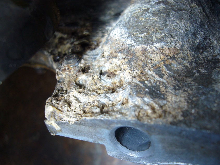

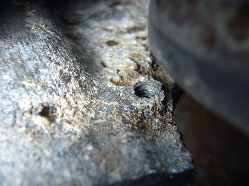

Heute habe ich mal das Gehäuse geputzt
Fazit: Es ist "leicht" ankorrodiert :lol:
Wäre ja alles nicht so tragisch wenn es im Inneren nicht noch viel schlimmer wäre...
Riiichtig tiefe Krater drin. Und das in der Ölwanne! :|
