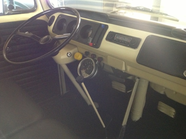

Ich habe einen autometer autogage verbaut, der geht ohne signalwandler...

ist ja cool. dann bestell ich mir den auch. Ich wollte sowieso gerne ein Shift-Light. Wo hast du den ans Steuergerät angeklemmt?

Beitrag von desertergt »
Ist ein t2a mit ej22
Drehzahlmesser ist an dem Blau schwarzen Kabel mit silbernen Punkten an Steuergerät angeschlossen.
Beim autogage Must du dann die Brücken passend auf 4zylinder Motoren durchtrennen, ist werksmässig auf 8 Zylinder-
Amis eben...
