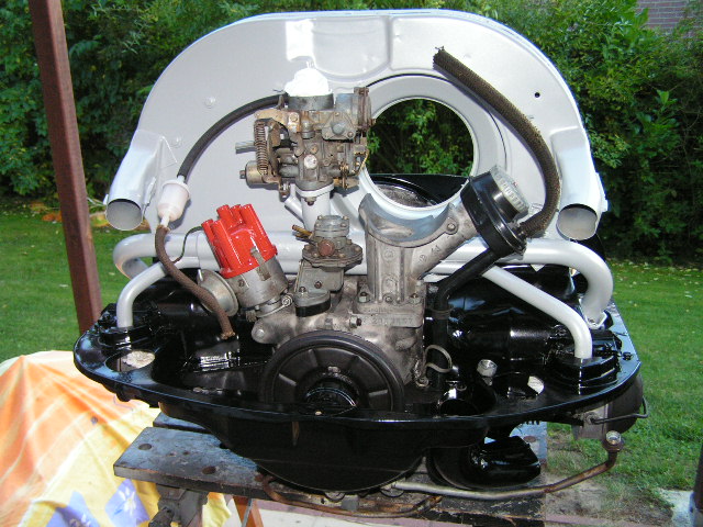

von prinz dieter
Diese Verblechung war ca. 1000km im Einsatz, kurz feucht abgeputzt und sieht immer noch sehr edel aus

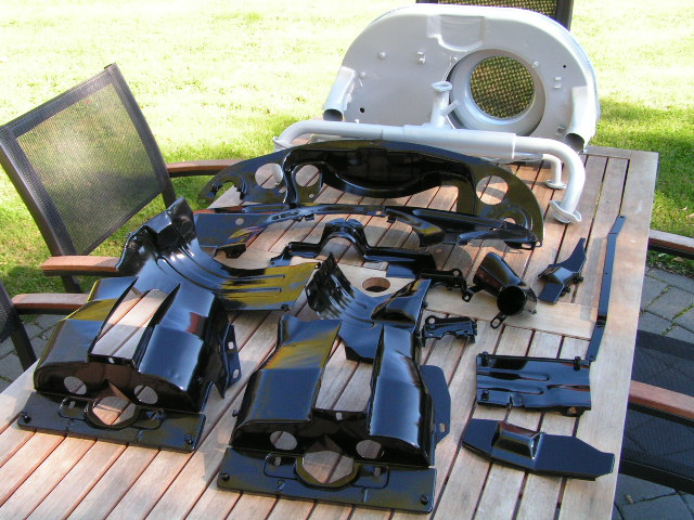

von luftgeboxt
Hab auch grade nen Typ4 komplett pulvern lassen.
Glanz schwarz jaja... Kundenwunsch
sieht echt tacko aus! Quelle morgen mal Bilder ein
