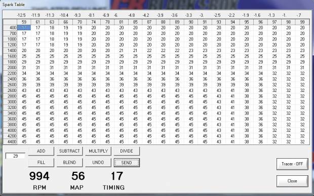

Die gleiche Frage stelle ich mir auch schon eine ganze Zeit, TuneVerteiler und die CB-BlackBox bieten einem ja schöne Möglichkeiten ohne einen riesigen Aufwand zu betreiben. Das 45° Frühzündung im Teillastbetrieb gefahren wird war mir auch vollkommen neu, habe mich noch nie mit Zündkurven beschäftigt und wenn man es versucht dann findet man da auch nicht sooo viele Infos zu. Und dann ist das Käferzeug ja doch etwas spezielles...
Den bestmöglichen Zündzeitpunkt unter Volllast auf dem Prüfstand rausfinden ist ja nun kein Geheimnis aber wie verschiedene Lastbereiche (mittels MAP-Sensor) am besten einstellen bzw herrausfinden ohne KFZ-Labor?
Wenn ich 4 Zyl.kopftemp.sensoren verbauen würde, wäre das eine Möglichkeit? Klopfende Verbrennung=höhere Temperatur??? Kopftemp. reagiert ja ziemlich schnell.
Oder müsste ich mich auf mein Gehör und den schlechten deutschen Sommer verlassen?
Das ist die Beispielkurve von CB...
gruß Marco

Re: Programmierbare Zündkurve erstellen
Hi Lars,Poloeins hat geschrieben:14-20grad?
Ich habe Druckmaximum "gehört" bei etwa 5-10grad NACH OT...
Aber das wird sicherlich ganz stark vom Motor,Füllung und Steuerzeiten abhängen,oder?
Die maximale Leistung hat man auch nicht an der Klingelgrenze...nur mal so in den Raum geworfen;-).Noch ein Grund auf die Klopfregelung verzichten zu können.
Da steht einiges zum Thema Zündung und Teillast:
http://www.cbperformance.com/Articles.asp?ID=320
MfG Lars
ja, die Maximaldrucklage ist je nach Drehzahl im Bereich von 14°(hohe Drehzahlen) bis 20°(niedrige Drehzahlen) nach OT.
Die Größe nach der man einen Motor appliziert ist aber wie oben geschrieben die Schwerpunktlage der Verbrennung.
Die kann bei 8 +/-2° als optimal angesehen werden. Unabhängig von Motorgeometrie und Betriebspunkt.
Vorausgesetzt natürlich dass der Motor da noch nicht klopft. Wenn er dies noch nicht tut, macht es natürlich keinen Sinn
noch früher zu zünden (Thema max. Leistung an Klingelgrenze).
Ich vermute der von dem du das gehört hast hat Schwerpunktlage und Maximaldrucklage verwechselt !?
Da wir leider keine Messtechnik zum indizieren haben ist das eher unwichtig, aber du hattest ja gefragt
Zum CB-Kennfeld: 17° Frühzündung im Leerlauf finde ich schon ziemlich viel. Da wäre mal die Leerlaufdrehzahl
und der Lambdawert interessant. Was fahren denn die mitlesenden Forumsmitglieder so ? Bitte mal Infos zur
Verfügung stellen.
Hat jemand Erfahrungen ob man eher 123Tune, CB-Blackbox oder für einen evtl. späteren Umstieg auf Spritze
gleich ganz was anderes nehmen sollte ?.....@Lars ?

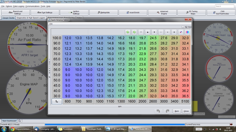

da ja angefragt wurde, hier mal meine derzeitige Zündungsmap.
Ich bin auch schonmal um die 37grad Frühzündung bei Teillast so zwischen 3500 und 4000u/min gefahren, da hatte ich aber ein leichtes klingeln, bei langen berg hoch strecken!
Achso der Motor ist 9,2:1 Verdichtet.
Gruß Peter
p.s. fänds auch mal interessant zu wissen, wie die maps bei euch so aussehen!
Gruß Peter
32-36 Grad bei 5100 Touren?
Das ist schon sehr viel, wirklich sehr viel. Ein gemachter Motor sollte mit wesentlich weniger auskommen, ich sag mal 28-30 Grad.
Je höher die Verdichtung, umso weniger.
Wenn du alle Register gezogen hast, wie Vierventiler und Dachkolben, sollten das mal 22-25 Grad werden... geht bloß beim Käfer nicht.
Im Bereich der Teillast mit 2000-3500 Touren und halber Motorlast, kannst du 2-4 Grad drauflegen, das geht. Aber 37 ist krass zuviel...
Bist du sicher, dass du das Klingeln wirklich hören kannst? Kleine Kieselsteinchen gegen Kotflügel? Nicht, dass er soviel Krach macht und es überhört wird.
Ich glaube nicht das mal 5100Umin mit 0,7 bar Unterdruck fahren kann!!!!
Oh doch. Als Schweizer müßtest du das doch wissen.
Schiebebetrieb. Bergab fetzen und Gas weg nehmen. Dann hast du diesen Betriebszustand.
Allerdings wäre das nicht so ganz toll, mit so scharfen Sachen runterzusprotzeln... könnte arge Bollerei machen.
Ich nehme da die Zündung schon deutlich zurück... abgesehen mal von der Schubabschaltung.
