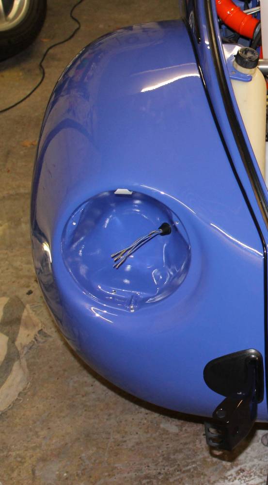

ich gehe mal davon aus das du die Scheinwerfer richtig rum hälst. Leider ist so nah nur erkennbar das sie anstehen. Es sieht nach "Golfscheinwerfer" aus, sollten also passen. Hatte aber auch schon welche wo der Halter etwas anders war, weiss nur nicht mehr wieso/warum
Kotflügel für liegende Scheinwerfer sind es ja nicht?!

j.w. hat geschrieben:..sie sind für stehende Scheinwerfer. Die Scheinwerfer sind aus nem 79er Mex.
Hier ne Aufnahme von weiter weg.
https://www.dropbox.com/s/7r2w8rpk71exz ... 155124.jpg
Jens

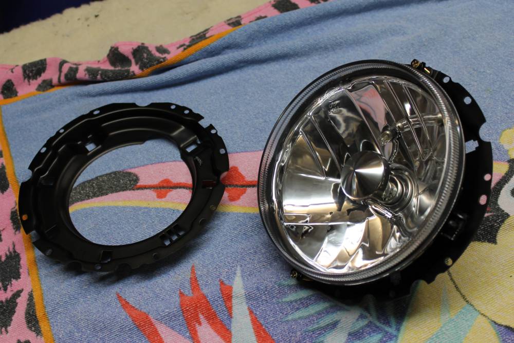

Das ist der falsche Scheinwerfer für den Kotflügel. Man sieht deutlich den Haken oben, wo der SW
eingehängt wird. Besorg' Dir das Vorgängermodell OHNE den 'Montagering'- dann paßt das.
Gruß Thomas

Bei mir haben die Scheinwerfer und dessen Einsätze vom Golf1 prima gepasst :)
Der "Haken" hällt nur den Zierring !
