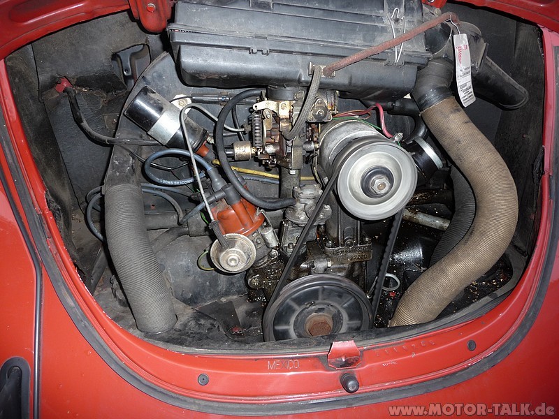

Habe bei meinem 1200er mexico...34PS die oelkühler dichtungen gewechselt und habe nun ein kabel über.
es kommt von der rechten seite und ist mit einer stecksicherung abgesichert.
meine frage...wo kommt der kabelschuh am anderen ende drauf??
ich habe im web ein foto gefunden....es ist das kabel über der zündspule (schwarze stecksicherung).
Bitte um rat;-)
Mfg sms77

das ist dein Rückfahrscheinwerfer. Dar Draht muss auf den Schwarzen Draht an der Zündspule

Fuss-im-Ohr hat geschrieben:das ist dein Rückfahrscheinwerfer. Dar Draht muss auf den Schwarzen Draht an der Zündspule
Danke jürgen.
ist das die klemme hinten auf der linken seite?
Beiträge: 6697
Re: Motor Verkabelung
an die Zündspule gehen 2 Drähte, ein Schwarzer (+, Klemme 15) und ein grüner (geht zum Zündverteiler, Klemme 1)
je nach dem wie die Zündspule eingebaut ist kann das Links oder Rechts sein, die Farbe ist relevant

sms77 hat geschrieben:
Danke jürgen.
der schwarze Draht (+) geht von der Zündspule an den Schalter vom Getriebe und von dort zurrück. Er verteilt sich dann hinter dem Motor auf beide Rücklichter, das wird der Stecker sein den du meinst
