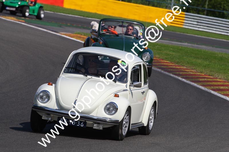

Der -03er letztes Jahr in Spa:

Ein schönes Auto und sehr schöne Felgen hast Du da :handgestures-thumbupright:

@Bernd:die Felgen werden bald ersetzt durch das altere modell Kleeblatt-hoffentlich schaffe ich das bis Hannover.
