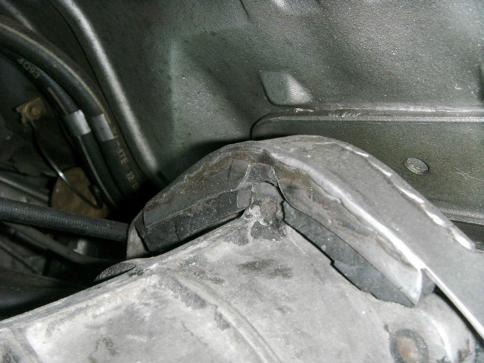

Ich habe mir lieber ein Spannband weiter vorn, um das Lagerschild gebastelt. Auch mit Gummi. Da hörte man schon was das es da brechen kann.
Abstützung vorn.JPG (122.5 KiB) 6757 mal betrachtet
Ob die Gummis Abscheren....??? , Kann ich nicht sagen, denn mir ist das nie passiert, auch nicht zu Zeiten des Public-race. Ich hatte AUCH mal vor die Dinger aus PU einzubauen, bis glücklicherweise die ersten Kollegen davon berichteten das die "im Arsch" gingen bzw. sich stark setzten.
Grundsätzlich vermute ich beim Gummiteilen das sich die Klebung/Vulkanisiert löst. Besonders schnell wenn man da 'unten' viel ölversaut hat, das kann Gummi- im Gegensatz zu PU- nicht so gut ab.
Aber sonst... lieber härteres Gummi als PU. Die Relaxion ist bei Gummi quasi eingebaut, bei PU versucht man es ähnlich hinzukriegen.
